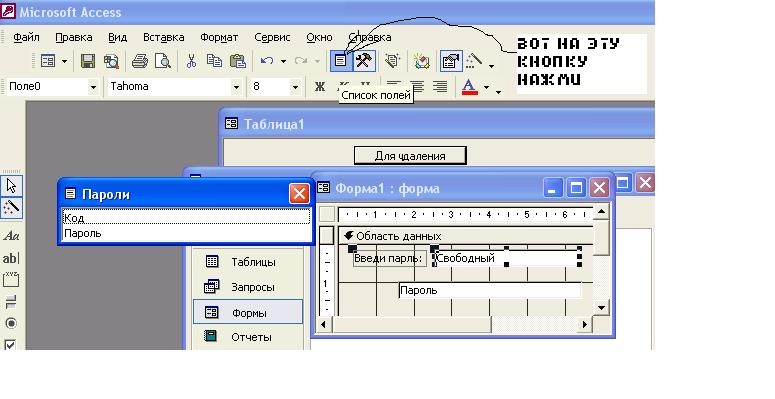

| | Вот попробуй так. На мое программерство не смотри, но примерная мысля будет ясна.
Обвесь это всякими "Сменить пароль", "Подтвердить пароль", маску ввода *** что бы было и т.д.  | |

| | Акбар, вот как по логике гоблин-программерства. (без правил) По умолчанию в форме разрешены только добавления. Удаления и изменения запрещены. Источник строк - табла Пароли. В ней скрыто поле Пароль. Поле0 - свободное, куда вводим пароль.
Dim Par As String 'Объявляем переменную
Par = Me.Поле0 'Присваиваем ей то, что ввели
If Par = Me.Пароль Then 'Если значение переменной = тому, что в скрытом поле из таблы, то выводим сообщение
MsgBox ("На кнопку закрыть не нажимай. Корректируй записи. По закрытии формы1 корректура будет невозможна.")
With Forms![Таблица1].Form ' в свойствах формы Таблица1 меняем свойства
.AllowDeletions = True 'Разрешаем удаление
.AllowEdits = True 'Разрешаем изменения
End With 'Заканчиваем свойства
Else 'Если пароль неверен, то выводим сообщение
MsgBox ("В данном случае пароль Плут. Введи его для удаления и изменения записей в форме Таблица1")
Ну еще можно было бы типа
Me.Поле0.Setfocus
Me.Поле0="" 'Ну типа поставить фокус в поле ввода и очистить его
Так как источник строк формы таблица Пароли, то поле пароль - в нее выведено и скрыто. Оно так и будет называться. | |
