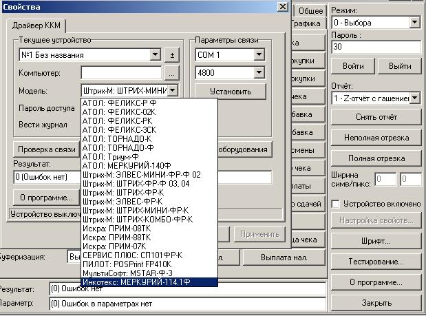

| | БЛИИИИИИИН любимая тема - фискальные регистраторы.....
Атол технологии...
Интересно а у него дрова - какие от атола для фискальников - единый драйвер атола???? | |

| | а вот нашёл | |
 36 Кб. |
| | атолл 6.6.1.4820
но пока не разбирался подробно.
эмулятора вроде нет, а так тыкать без подключенного аппарата...
Но раз любимая тема, то ежели что обсудим.
и пример такой есть в полном комплекте. Надеюсь его будет достаточно.

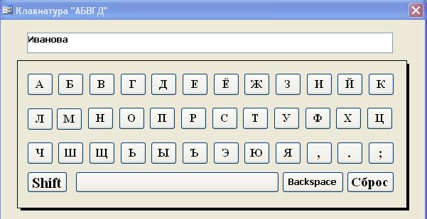

Например, надо было сделать вирт.клавиатуру под мышь, причем не "ЙЦУКЕН" а "АБВГД" (уже сделал), т.к. у заказчика считают что продавцу легче работать с мышкой.
Для чего вообще там клава? Ведь товар определяется по шк?
Оказывается есть режим "Примерка" когда вещи отдают на дом с залогом или без.
И надо ввести фамилию покупателя, запомнить что он унес и т.п. | |

| | клава
заблуждаются...
просто клаву класть некуда - она тама мешается........
И порой поиск товара по наименованию осуществляется...
не все ШК научились лепить на свою продукцию............  | |
