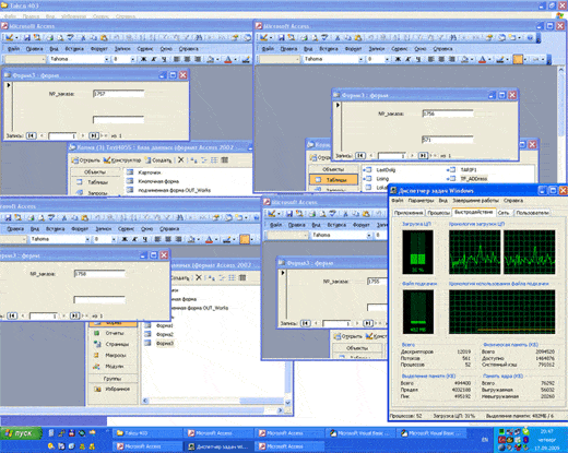

 41 Кб. |
| | вот она :) с картинкой как тестировал - 4 формы в разных базах, таймер 300 , колво значений 10500, формы остановились со значениями от 10501 до 10504 ни одной ошибки
