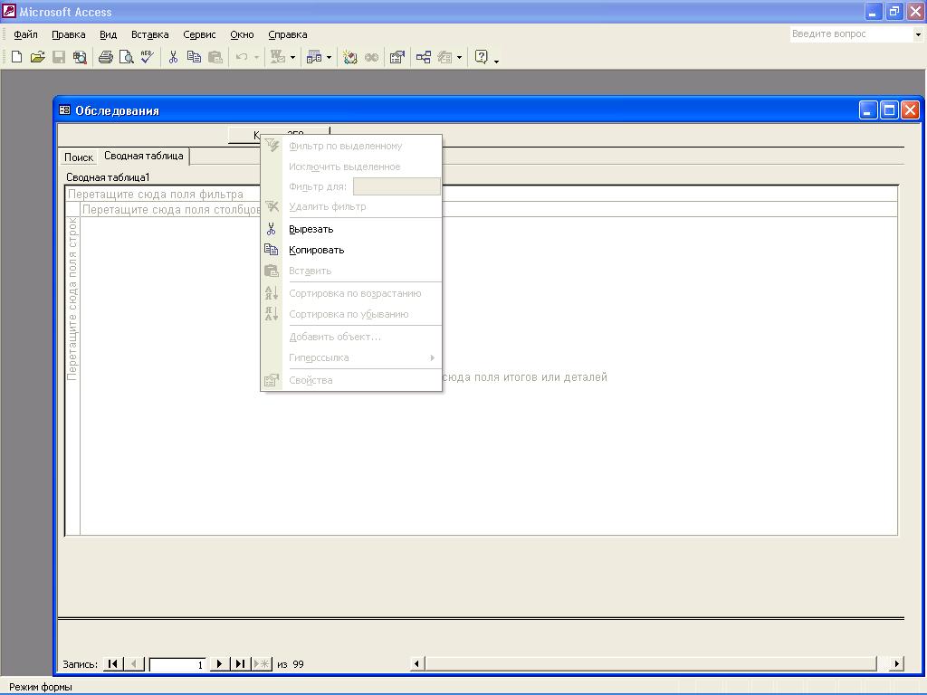

Получаю контекстное меню как для элемента обычной формы. Можно было бы поставить на элемент формы на 2 щелчка к примеру. Однако активны только копировать и вырезать. (скриншот прилагаю)
Если писать
With Me.Controls("frm2")
.SetFocus
CommandBars("PivotTable Popup").ShowPopup
End With
В этом случае из кнопки вылезает всего 2 строки "Копировать" и "Сортировка" Причем сортировка не активна. | |

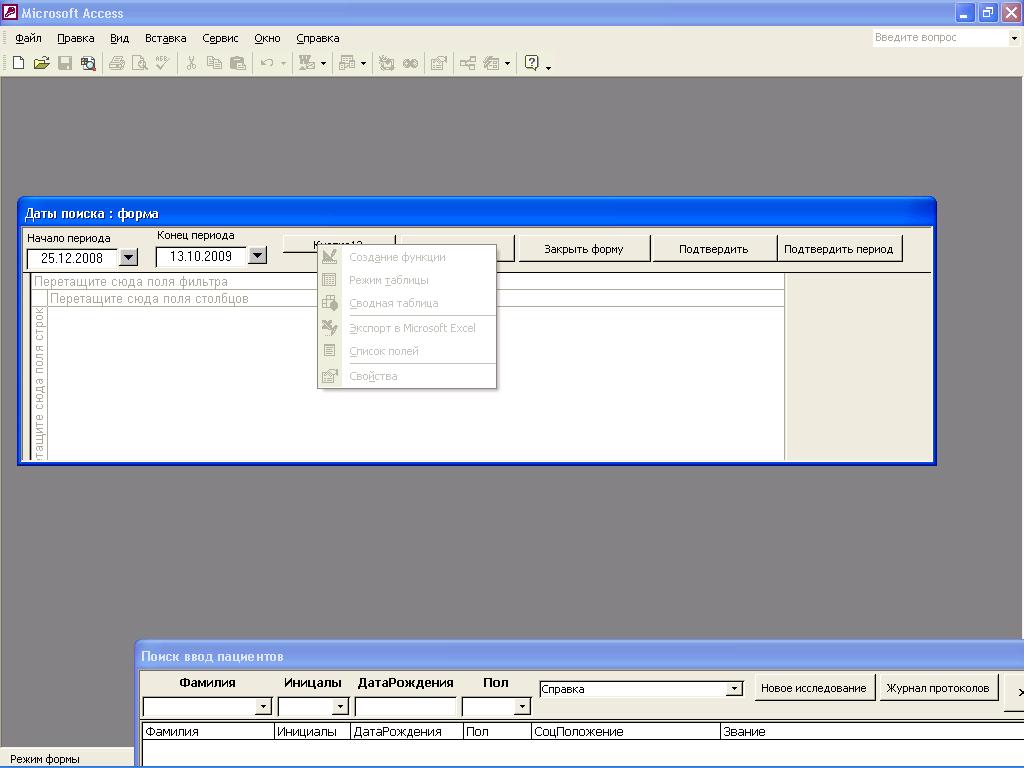

| | Не так все страшно. Во всех случаях выходит это:
и только в PivotList Popup выходит "Вырезать", "Копировать", "Вставить" но все неактивно.

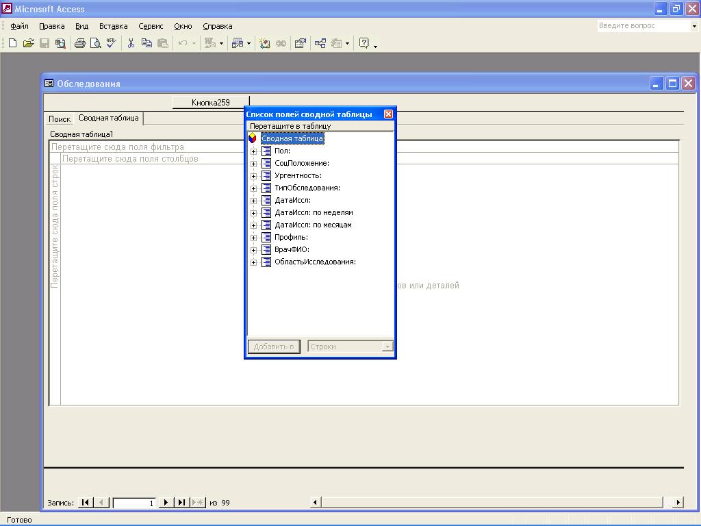

| | Думаю что Америку не открою. Вот в результате исследования получил следующее:
DoCmd.RunCommand (acCmdFieldList) - список полей
