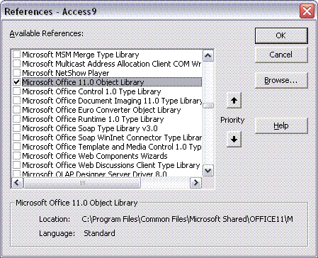

With Application.FileDialog(msoFileDialogFilePicker)
Однозначно требуется подключенная ссылка на офисную библиотеку.
Или используйте позднее связывание и, соответственно, значения констант.
Для А2003 скрин: | |
| | Спасибо Lukas. Теперь у меня всё работает!  | |
