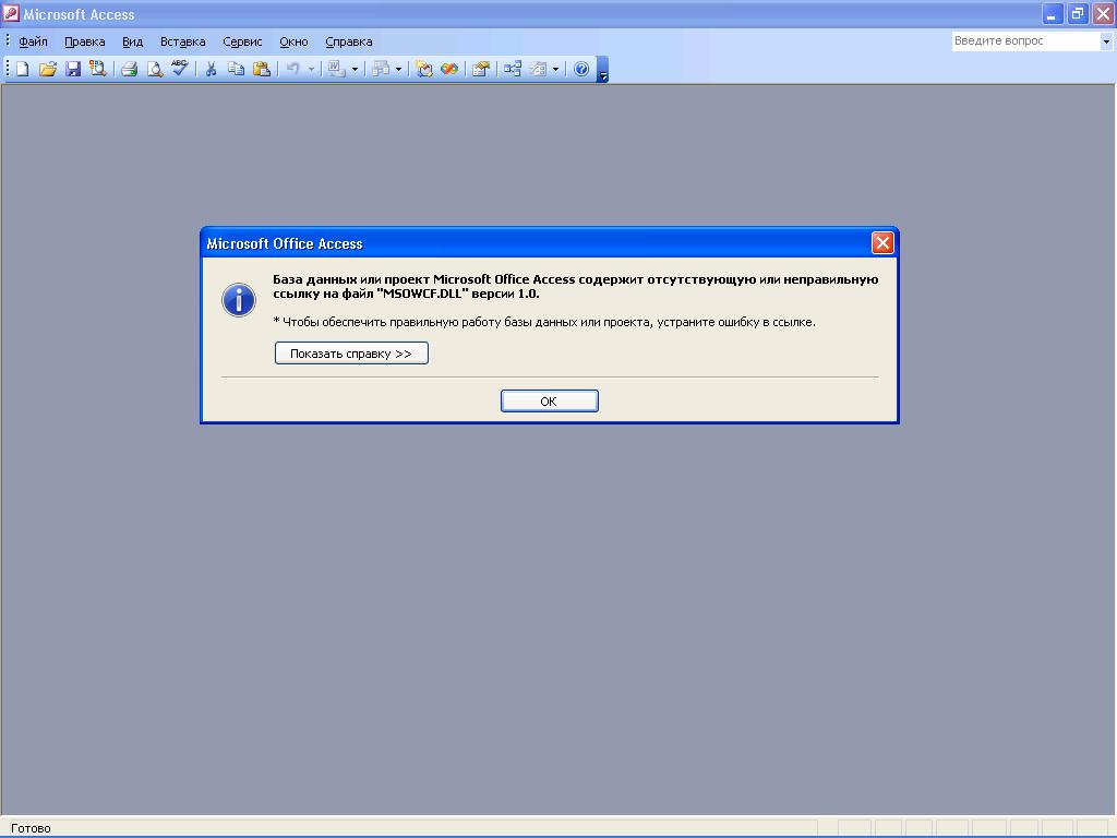

 автор: Гоблин   (20.10.2009 в 22:37)   личное сообщение
   to: osmor   (20.10.2009 в 14:10)
Заработало!
Установил офис 2003 на ХР. Базы запускаться не хотели. После подключения библиотеки Macrosoft DAO 3,6 Objekt Labrary заработало все. Какую она там роль играех ХЗ.
PS После ее отключения базы работают без замечаний. (Ничо не понимаю)

 автор: Гоблин   (20.10.2009 в 00:22)   личное сообщение
   to: ShadowOfSun   (19.10.2009 в 22:55)
Глядел. И знаю. Хотел убедиться что такие расхождения в ХР и 2003 действительно есть, а не глюк базы. Теперь ЧД? Переписывать все в 2003 или из 2007 открыть и пересохранить в формате 2003. Может вставить эту библу и прописать как-то можно где-то.
 автор: ShadowOfSun   (19.10.2009 в 22:55)   личное сообщение
   to: Гоблин   (19.10.2009 в 21:58)
Ну ты же сам написал,
ОТСУТСТВУЕТ библиотека...
То есть в твоей базе используется младшенькая версия библиотеки, которая в 2003 не ставится.
Глянь подключенные библиотеки и их версии и поймешь причину геморроя
 автор: Гоблин   (19.10.2009 в 21:58)   личное сообщение
56 Кб.
База в 2002 работает на ура. Установили 2003. Не открывается. Выдает это:
Открывает VBA и выделяет "Date"
И так на 4 машинах с офисом 2003. На 5-ой пошла без замечаний.
После параллельной установки офиса ХР пошла и на всех остальных. Битый офис? Или синтаксис?
