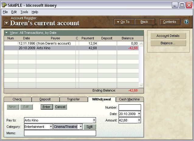

| | Вот как реализована "защита" от подобных ошибок в Ms Money 5.0: | |
| | Большое спасибо, а то я уже и не знал, что делать. Как-будто с этой проблемой никто кроме меня никогда не сталкивался. Нигде не отвечали. | |
