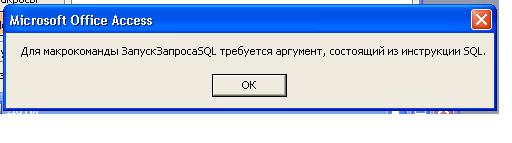

 автор: ShadowOfSun   (23.10.2009 в 23:06)   личное сообщение
   to: Гоблин   (23.10.2009 в 22:47)
Ошибка в том, что RunSQL предназначен для создания и изменения данных,
а твой запрос на отображение
В хелпе это написано:
RunSQL Method
See AlsoApplies ToExampleSpecificsThe RunSQL method carries out the RunSQL action in Visual Basic.
expression.RunSQL(SQLStatement, UseTransaction)
expression    Required. An expression that returns one of the objects in the Applies To list.
SQLStatement   Required Variant. A string expression that's a valid SQL statement for an action query (Запрос на изменение. Запрос, в котором выполняется копирование или изменение данных. В число запросов на изменение входят запросы на добавление, на удаление, на создание таблицы и на обновление. Такие запросы отмечаются в окне базы данных восклицательным знаком (!) рядом с именем запроса.) or a data-definition query (Управляющий запрос. Запрос SQL, содержащий инструкции языка описания данных DDL (Data Definition Language). Такие инструкции позволяют создавать или изменять объекты в базе данных.). It uses an INSERT INTO, DELETE, SELECT...INTO, UPDATE, CREATE TABLE, ALTER TABLE, DROP TABLE, CREATE INDEX, or DROP INDEX statement. Include an IN clause if you want to access another database.
 автор: Lukas   (23.10.2009 в 23:03)   личное сообщение
Метод RunSQL выполняет макрокоманду ЗапускЗапросаSQL (RunSQL) в программе Visual Basic.
DoCmd.RunSQL инструкцияSQL[, использоватьТранзакцию]
ИнструкцияSQL - строковое выражение, представляющее допустимую инструкцию SQL
для запроса на изменение или управляющего запроса.
В этой инструкции используются инструкции INSERT INTO, DELETE, SELECT...INTO, UPDATE,
CREATE TABLE, ALTER TABLE, DROP TABLE, CREATE INDEX, или DROP INDEX.
Для доступа к другой базе данных следует использовать предложение IN.
 автор: Гоблин   (23.10.2009 в 22:47)   личное сообщение
14 Кб.
Всем привет.
Текст DoCmd.RunSQL "SELECT Таблица1.Поле1, Таблица1.Поле2, Таблица1.Поле3 FROM Таблица1; ", -1
Выдает это.
Так же точно запрос выглядит в модуле если преобразовать макрос запустить SQL запрос.
Чего ему надо?
