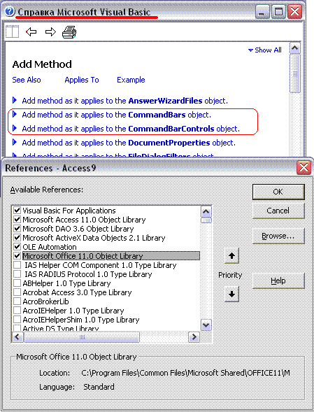

| | Подключите офисную библиотеку (рисунок снизу) и пользуйте справку (рисунок сверху),
там и примеры есть. | |
| | Все печально, но в этой справке ничего не понятно . Не могли бы вы сбросить простейший пример контексного меню, данные для которого берутся из таблицы. Я на примерах лучше разбираюсь с задачами. Если сложно с примером, то хотя бы последовательность действий (библиотеку уже подключил). | |
