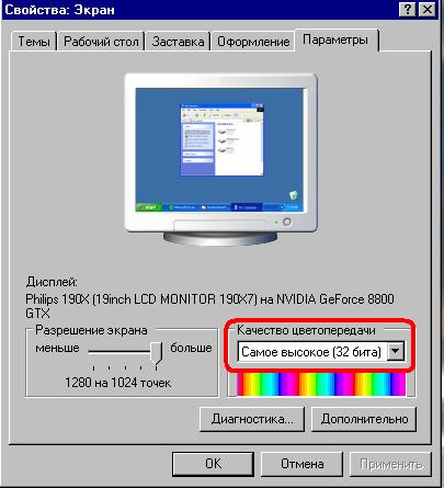

 33 Кб. |
| | Какая битность экрана?
Попробуй свои красивые картинки сохранить с меньшей битностью и
запихнуть в базу
Что это даст....
И глянь настройки битности экрана злосчастного ноутбука....
Вдруг поможет
