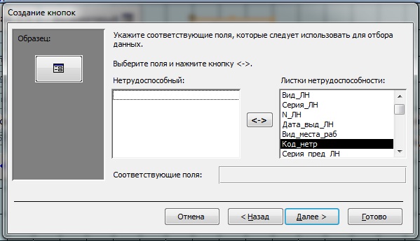

| | Я новичек) Подсткажите пожалуйста. Есть 2 формы, нетрудоспособный - записываются анкетные данные, а другая листки нетрудоспособности - записываются данные из больничного листка. У нетрудоспособного моежет быть несколько Листков нетрудоспособности, связываются они по коду пациента. Хочу сделать чтоб при выборе нетрудоспособного на форме нетрудоспособный, при нажатии на кнопку открывалась форма Листка нетрудоспособности с соответствующим листком.
реализовал пока что так:
Private Sub Кнопка43_Click()
stLinkCriteria = "[код_нетр] =" & Me.код_нетр
DoCmd.OpenForm "листки нетрудоспособности", , , stLinkCriteria
он открывает и через фильтр работает, возможно ли по другому?
но я не могу создать новую запись, т.к. значение код_нетр должен копироваться из больного в больничный. попробовал реализовать так, но ничего не получается((
записал на то же событие на Кнопка43_Click()
If Forms![листки нетрудоспособности]![код_нетр] = Null Then
FilterOn = False
DoCmd.GoToRecord acDataForm, "листки нетрудоспособности", acNewRec
Forms![листки нетрудоспособности]![код_нетр] = Me.код_нетр
P.S. На одной форме, если через подчиненную всё работает, а когда создаешь через мастер то при выборе соответствующих полей с одной стороны пусто(( фото прикрепил | |
