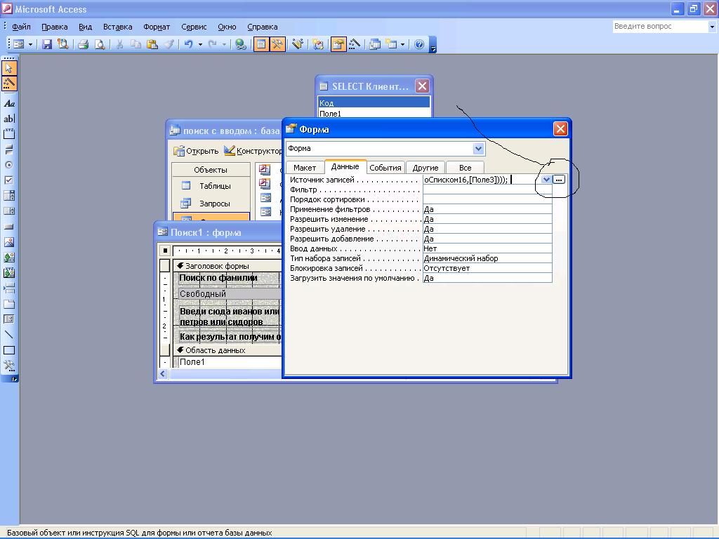

| | Четвертое сообщение, в 15:51. Файл на 29 кВ. Добавляю поле в таблице, но на форму не могу вывести: "Нет в списке полей". | |
| | Открой источник записей формы и добавь поле | |
 96 Кб. |
| | Там в форму запрос встроен как источник полей. Если в таблу добавляешь поле, то нужно и в запросе источнике добавлять. Где именно - пристегнул. А потом еще и условие соответствующее в этот запрос кидать. Может проще на фильтрах делать? Справишься?
Не пойму к чему это? В том примере несколько разных примеров. Разные способы. | |
| | Спасио, теперь разобрался  | |
