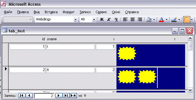

| | читал, читал, перечитывал
чего...? | |
 19 Кб. |
| | А у меня... А у меня...
А у меня зато звезды звездатее! Вот.  | |
| | а, а у меня звезды шестиконечными получаются  | |
 21 Кб. |
| | А я больше шести насчитал.
Может шрифт не тот?  | |
| | Даже сказать нечего. Обложался. Спасибо за ликбез!
Lukas, я почти о таких же звездах и говорил. Я ща свои тоже сделаю.
Тока как? Если свои звезды делать, то делать таким же способом как у уважаемого KrukVNа? Или ?
Там же просто используется шрифт Webdings, насколько я понял. А как свои звездочки вставить? | |

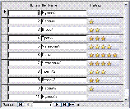

 11 Кб. |
| | Я нарисовал рисунками.
Не без недостатков, конечно, зато просто. | |
| | Lukas, Ваш вариант мне понравился. Пока что мне сойдет. По крайней мере позволяет мне реализовать мои заранее заготовленные красивые звездочки с половинками и четвертинками.
