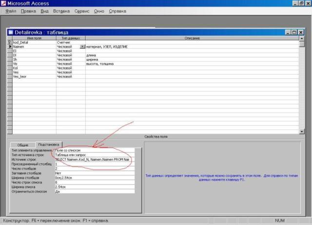

 45 Кб. |
Не используй в таблицах условия подстановки
это о чем?
см вложение.
Для формы нужно сделать источником запрос, использующий конструкции Join для вывода в поля не кодов, а соответствующих названий из справочников. Тогда необходимость в комбобоксах отпадет напрочь. | |
