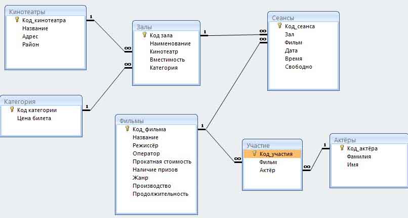

| | попробую разъяснить)) Есть таблицы: Кинотеатры(поле: название), Сеансы(фильм - связан с кодФильма), Фильмы(кодФильма,название, продолжительность).
Нужно сделать несложный запрос sql, чтобы было отражено название фильма, а так же список кинотеатров и сколько в кинотеатре суммарно по продолжительности шел фильм, ну то есть по сеансам сложить=)
Если есть возможность просмотра картинок могу схему связей прикрепить)) | |

| | у меня получилось кое что похожее, только вот выходит общая таблица где идет повторение фильма к разным кинотеатрам. Я хотел сделать список на форме с названием фильмов, чтобы кликнув на него раскрылся бы отчет о фильме и кинотеатры с продолжительностью суммарной, только почему то отчет пустой раскрывается, вероятно я не прописал какое то условие)
SELECT Sum(Фильмы.Продолжительность) AS Продолжительность, Кинотеатры.Название, Фильмы.Название
FROM Фильмы INNER JOIN (Кинотеатры INNER JOIN (Залы INNER JOIN Сеансы ON Залы.[Код зала] = Сеансы.Зал) ON Кинотеатры.Код_кинотеатра = Залы.Кинотеатр) ON Фильмы.Код_фильма = Сеансы.Фильм
GROUP BY Кинотеатры.Название, Фильмы.Название
HAVING (((Фильмы.Название)=[Forms]![Главная форма]![Список8]));
Схему я прекрепил=) | |
