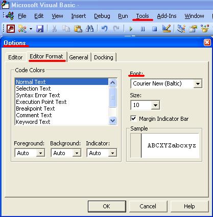

 автор: Bruno   (14.12.2009 в 22:14)   личное сообщение
   to: Lukas   (14.12.2009 в 21:44)
Прошу меня извенить, проделайте пожалуйста это действие VB Tools/Options/Editor Format/Font вместо шрифта Verdana (Cyrillic) поменяйте на Verdana (Baltic).
 автор: Lukas   (14.12.2009 в 21:44)   личное сообщение
5 Кб.
   to: Bruno   (14.12.2009 в 21:36)
И что Вы собирались увидеть в поле, если в коде у Вас Это:
Или это у меня "перевернулось"?

Пробовал:
• Regional and Language Options (OS Windows);
• Language Settings (Microsoft Office 2003);
• Editor Format/Font (Microsoft VB);
• Перепробовал все шрифты, в которых есть нужные буквы (Verdana, Tahoma, Arial и др.)
Ничего не получилось. Попытаюсь еще раз изложить суть своей просьбы, (для наглядности прикладываю db). В VB Tools/Options/Editor Format/Font вместо шрифта Verdana (Cyrillic) меняю на Verdana (Baltic). После чего появляется возможность в модуле (коде) менять слово “шесть” на литовское слово “šeši” = 6 и, казалась бы, все предельно просто. Но мы получаем слова “Pepi”. Почему?

 автор: Bruno   (14.12.2009 в 15:00)   личное сообщение
38 Кб.
У меня OS Windows XP Office 2003 professional 3SP. В интернете нашел пример “сумма прописью” (.mdb формате на русском языке). Пытался преобразить на литовский язык в VB Tools/Options/Editor Format, выбрав Font (речь идёт о специфических буквах балтийской языковой группы). Решил, что переведу слова с русского на литовский язык простым переводом и тем самым решить вопрос. VB принимает специфические буквы, но вот в форме отражаются совсем другие буквы. Перебрал все возможные фразы, ключевые слова в “google”, чтобы как-то подступиться к индексированной теме. Ничего не нашел, помогите, пожалуйста, разобраться. Спасибо, жду.
