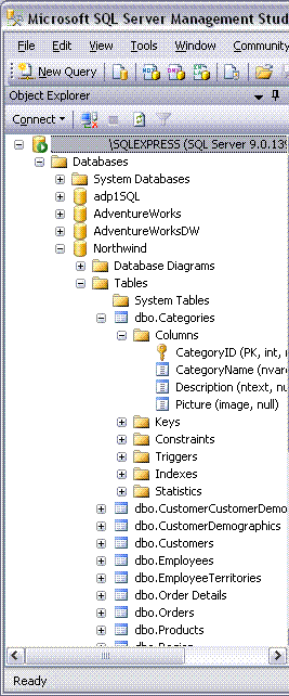

| | Люди, я нихрена не понял из того что тут написано. Но вопрос такой, это по созданию дерева в ветках которого таблицы и запросы базы?
Прошу громко не смеяться.  | |
 20 Кб. |
| | Здесь нет.
Но:
Можно рассматривать объекты сервера/базы и объекты объектов как дерево
объектов, например как в SQL Server Management Studio: | |
| | Круто. Видимо дерево - это то, что мне не расшифровать. | |
