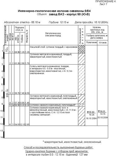

| | Для прояснения гляньте файлик.
Колонка должна строиться автоматом.
В базе запись -> слой. Т.е. высота Области данных = Мощности. Шкалу рисую Line. Если высота ОбД меньше, => столбики шкалы, понятно, обрезаются.
Но с этим пока ладно, в принципе, пересчитав в сантим. высота прибл. = требуемой.
Есть ещё вопрос :
Как построить графу Литологический разрез?  | |

| | мощности = мощности слоя?
сумма мощностей слоя = глубина бурения?
какова дискретность (меньшая единица измерения шкалы)?
в общем - дома поковыряю | |
 8 Кб. |
| | я воспользовался особенностью отчетов - секция Details автоматически раздвигается по высоте, так, чтобы отразить все данные подчиненного, вложенного отчета...
в дополнение к таблицам, описывающим основные сущности БД, я ввел в БД таблицу tblDepthScale - вспомогательная таблица содержащая значения глубин с дискретностью 10 см (можно было больше - все равно на схеме почти не заметно)
таким образом в отчет, литологического описания пород вставлен подотчет описывающий шкалу масштаба... в принципе получается, но рекомендовать такой способ не могу - очень долго формируется результат... даже без подгонки линий под дизайн табличного представления (как в образце) Отчет о колонке керна из скважины глубиной 12-13 метров формируется около минуты...
ИМХО лучший способ - экспорт данных в шаблон Word или формирование таблицы в HTML | |
| | посмотрел внимательнее - вообще-то 10-15 секунд 8-(
на рисунке цифры (все данные рассчитываются, опорные значения "мощность слоя" из таблицы описаний слоев и "абсолютная отметка" скважины из таблицы скважин):
абсолютная отметка слоя - сумма мощностей вышележащих слоев минус абсолютная отметка скважины
глубина подошвы слоя - сумма мощностей всех вышележащих слоев
мощность слоя - опорное, сохраненное в БД значение, вводится оператором
глубина скважины - сумма мощностей всех слоев скважины | |

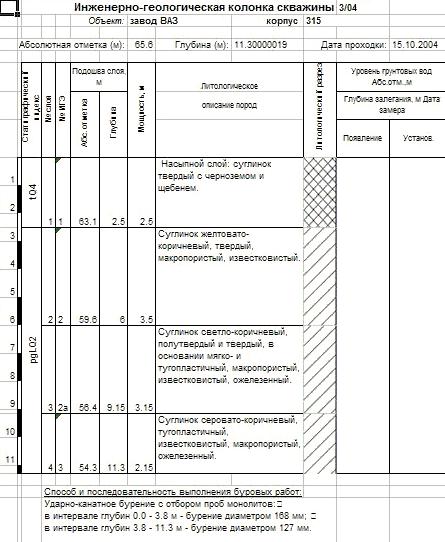

| | Простите, совсем забыла про эту задачку.
Отчет Асс оказался очень не гибким, печально :(.
Пришлось всё сделать в Экселе, даже с приличной скоростью.
Результат есть во вл. | |
