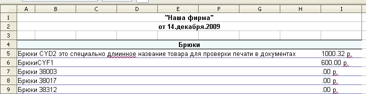

| | Выгружаю его в OpenOffice
Потом загружаю его обратно
Группа товаров - выглядит как объединение нескольких ячеек в строке
а товары там несколько отдельных ячеек в строке
наименование, цена, количество
Как же при загрузке отличить строку группы от строки товар????
Поле идентификатор не хочу вносить - из за шаловливых рук пользователей | |
| | у вас ячейка в группе пустая
ну - у товара есть цена и даже если она не прописана то она (цена) равна 0,00
а у группы эта ячейка пустая
вот и ловите ее
(во второй строке - где дата точки кажется лишние)
Добавлено
или же ориентируйтесь по цвету ячейки (у Вас группы покрашены в голубенький цвет) | |

| | Спасибо за совет!!!
группы могут перекрасить
при вводевручную новой строки
цену фолочи могут не поставить..
хотя можно строго настрого приказать....нооо | |
| | это они могут
пусть красят группы в любой цвет кроме белого
сравнивать с номером белого если белый то не группа
Добавлено
при загрузке двигаться по столбцу названий и спрашивать имена ячеек если просто ячейка то товар а если диапазон то группа
я имел в виду как у Экселя Cells(1,1).Address | |
| | даа, спасибки....
я так и хотел, но не знаю как в Опене отличить диапазон от недиапазон вот в чем вопросон.....  | |
