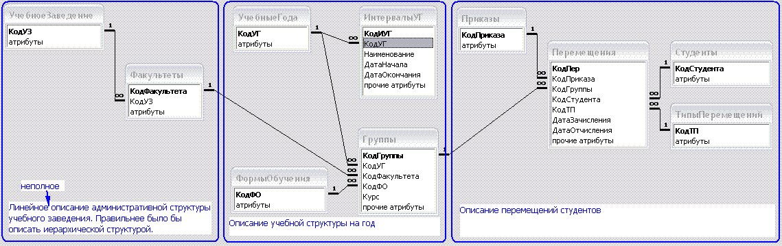

| | Добрый день, не побоюсь этого слова, коллега ! Похоже, что мы работаем над схожими проблемами, я тоже пытаюсь создать базу студентов. До работы с датами еще не дошел, но, предчувствую, засады там те еще. Полагаю, надо как-то поддерживать связь, делиться идеями ? Взаимовыгодно сотрудничать. Если Вам интересно, я могу прикрепить свой файл, но, конечно, все еще далеко до совершенства. С Новым Годом, творческих успехов !  | |
 34 Кб. |
Мои соображения:
Сама по себе задача описания учебного процесса учебного заведения далеко не "детская", и
требует не только отменного знания предметной области, но и хорошей подготовки в
проектировании БД.
Поскольку ни тем, ни другим похвастаться не могу, попытался "выдавить" из себя что-нибудь
минимально необходимое схематичное, с многочисленными упрощениями.
Разбил задачу упрощенно на три:
1. Описание "административной" структуры УЗ
2. Описание структуры групп на учебный год
3. Описание перемещений студентов по группам
Пока даже без учета административного и преподавательского состава УЗ и прочего, а мосх уже кипит.
Получилось как-то так: | |

| | Я предлагаю на каждый учебный год формировать группы (см. скрин), где и указывать курс группы.
В вашем случае, к примеру, если вы будете "поднимать" историю с расчетным номером курса по дате, то лет через 10 у Вас может оказаться, что студенты оказывается уже на 10 курсе, при 6 летнем (к примеру) сроке обучения. | |
+1 но скрин оторвался | |

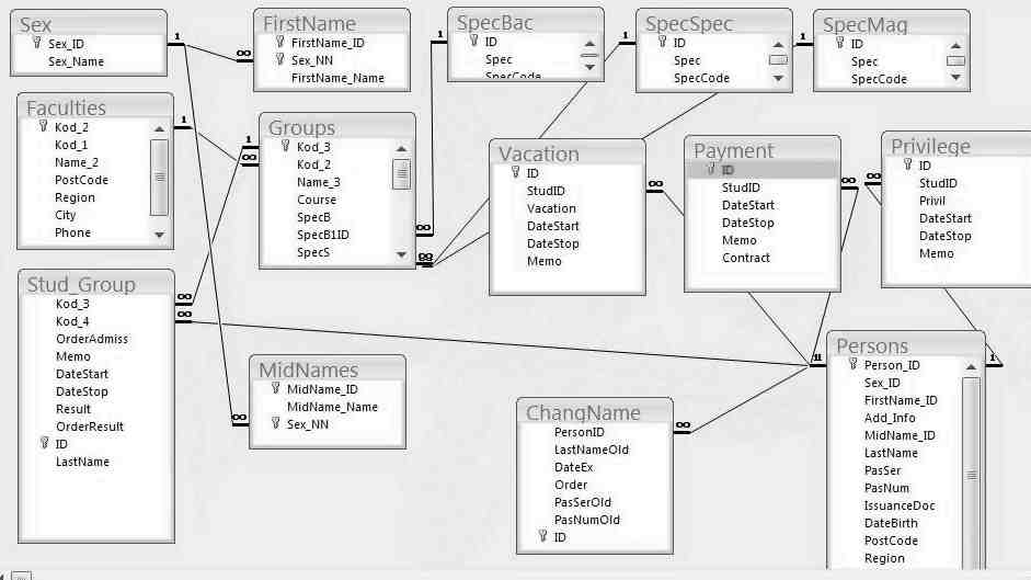

| | Точно, задача не из легких...Самая главная проблема, как мне представляется - это старые записи, т.е. отчисленные студенты. Здесь надо массово отчислять группы, вернее, курсы, по окончанию их обучения. Такая операция возможна запросом на изменение и выполнятся по определенному условию и, конечно же, массово, и , конечно же, страшно...Вот моя схема, где Payment - сведения об оплате(контрактники и гос.заказ - главный вопрос в вузе) Privileg - льготы (надо постоянно контролировать контингент таких студентов) ChangName сюда я пишу девичьи фамилии (универ небольшой, а замуж девки скачут, заявления на изменения фамилии каждую неделю несут пачками ))) Vacation - академотпуск (этих надо помнить обязательно, чтоб не потерялись) SpecBac - специальности бакалавра и лицензия SpecMag - специальности магистра и т.д и т.п...Коллеги, призываю к сотрудничеству !!! Одиночке - энтузиасту, у которого появилось немного свободного времени это не по силам ! Всех с Новым Годом !  | |

| | Вот что получилось. Нет ли где ошибки? | |
| | Grigoriu, зачем Вам справочник мужских и женских имён? И зачем при этом нужен ещё и справочник полов? По-моему, полов всего два у людей. Или Вы на будущее планируете, что появятся официально ещё несколько?.. | |
| | Че-то я в Григориях запутался совсем. Кто что спрашивает? Что происходит. Кто чего хочет. Давайте по порядку. | |
| | Поглядел схему внимательнее. На беглый взбляд напрашивается вывод.
По схеме:
Таблица sex точно лишняя. Это встроенная в таблу(форму) инфа для поля со списком
Имя - следует вводить 1 раз и уже от него плясать.
Группы - слабо представляю что это и для чего. Но скорей всего следует сделать индексированным в справочнике
Список факультетов - почему в нем указан город. Типа филиалы что ли?
Может в подчиненную форму? Факультет один. Городов много.
Stud_Group - это что?Дата начала и конца понятно. А что там дальше?
Таблицы Payment, Vacation для чего? Почти одинаковы.
Проще ТЗ выложить хотя бы в элементарном виде. Тут умных людей масса. Накидают черновик и дальше дело техники. | |
