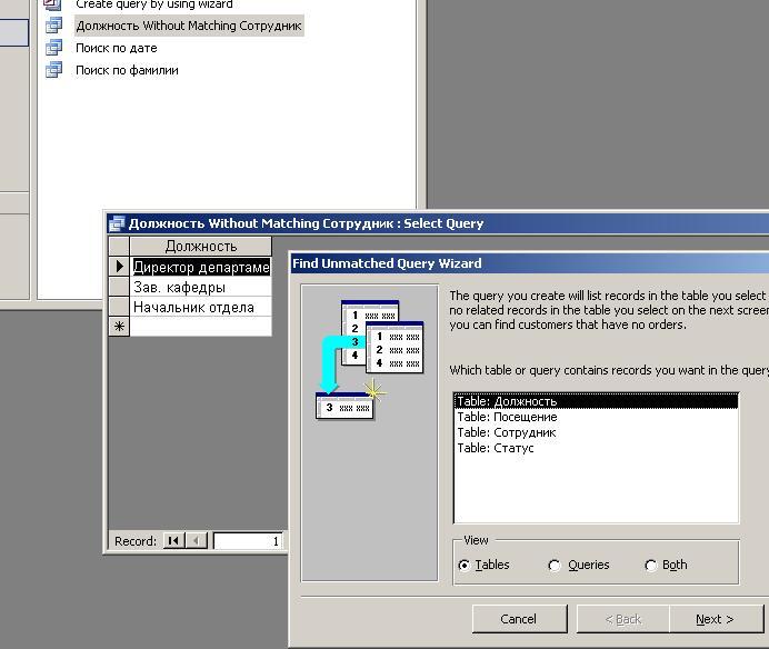

 автор: Explorer   (11.01.2010 в 20:34)   личное сообщение
52 Кб.
   to: cec   (27.12.2009 в 20:09)
find attached - find unmatched
