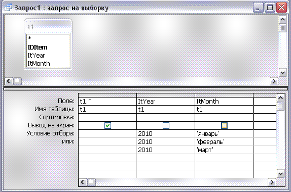

20 Кб.
   to: Lukas   (29.12.2009 в 15:31)
Если сложно для понимания, можете так сделать выборку: см. прицеп.
При условии, что тип поля года - числовой

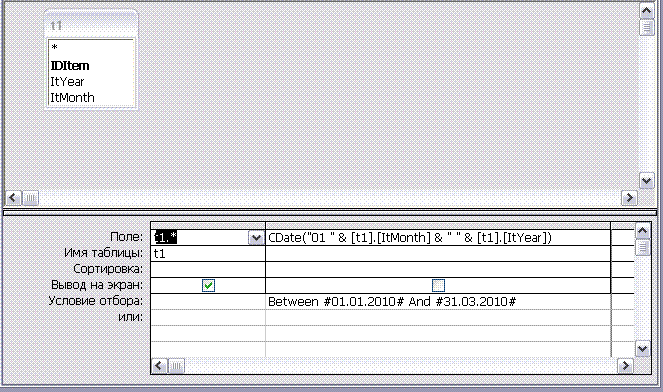

 автор: Lukas   (29.12.2009 в 15:31)   личное сообщение
   to: alex3005   (29.12.2009 в 15:27)
Да как на рисунке в прицепе предыдущего сообщения.
t1- это имя таблицы, где данные живут.
 автор: alex3005   (29.12.2009 в 15:27)   личное сообщение
   to: Lukas   (29.12.2009 в 15:25)
А как в режиме конструктора?
А t1 у Вас это новое поле ( в котором будет искомая дата)?
Пишет обнаружены символы за пределами инструкции SQL
 автор: Lukas   (29.12.2009 в 15:25)   личное сообщение
17 Кб.
   to: alex3005   (29.12.2009 в 15:06)
Переключить вид запроса в режим SQL.
Но можно и в режиме конструктора:
