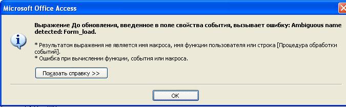

 автор: natputina   (19.01.2010 в 09:18)   личное сообщение
27 Кб.
   to: osmor   (14.01.2010 в 10:49)
Вот она ошибка, я понимаю что-то не правильно пишу.....знать бы как правильно будет, плиз помогите

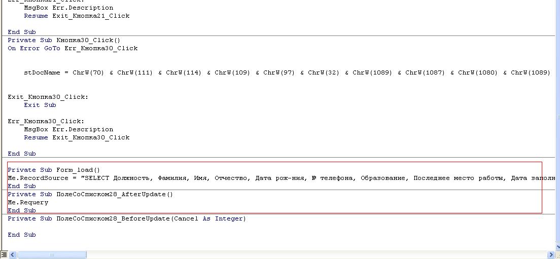

 автор: natputina   (19.01.2010 в 09:15)   личное сообщение
67 Кб.
в итоге добавила там пару строчек
Private Sub Form_load()
Me.RecordSource = "SELECT Должность, Фамилия, Имя, Отчество, Дата рож-ния, № телефона, Образование, Последнее место работы, Дата заполнение анкеты,Примечание FROM Dolzhnosti WHERE (Forms![Фильтр в форме по полю со списком]!ПолеСоСписком28='0' Or Должность=Forms![Фильтр в форме по полю со списком]!ПолеСоСписком28);"
Private Sub ПолеСоСписком28_AfterUpdate()
Me.Requery
После чего когда заходишь в форму и выбираешь должность выходит ошибка.

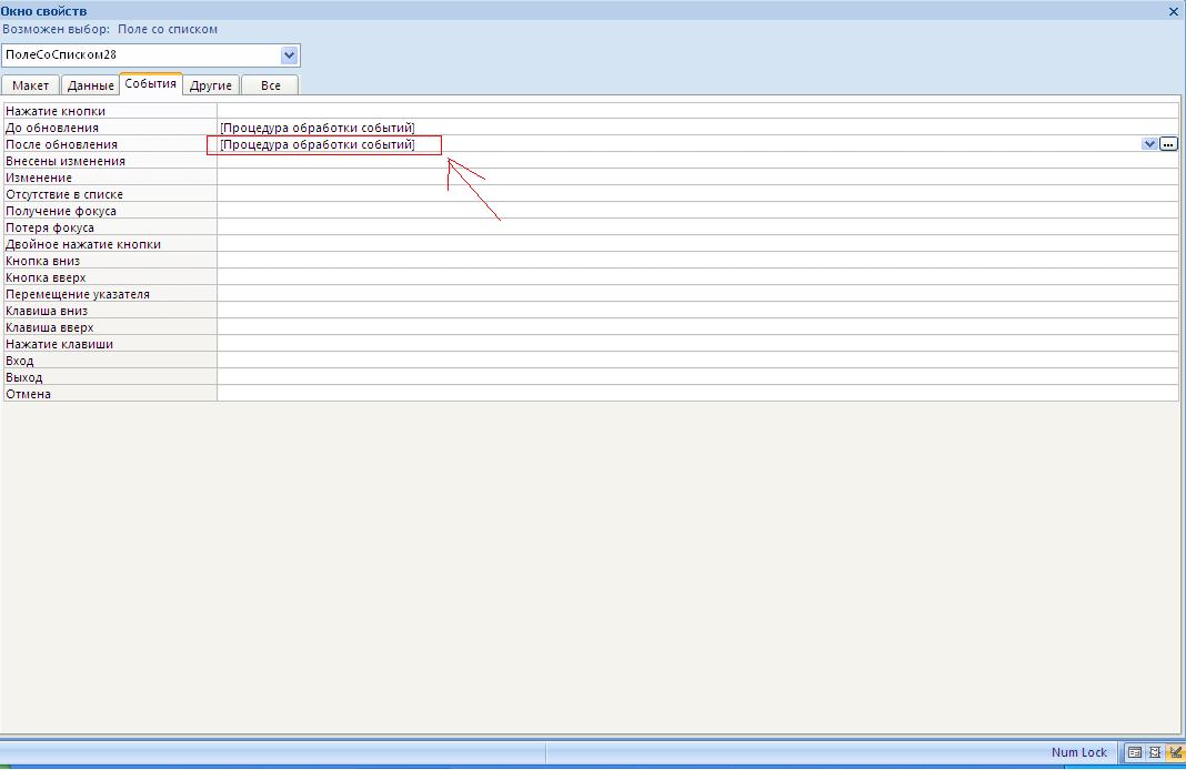

 автор: natputina   (19.01.2010 в 09:10)   личное сообщение
73 Кб.
от незнания что делать, поковырялась процедуре обработки событий

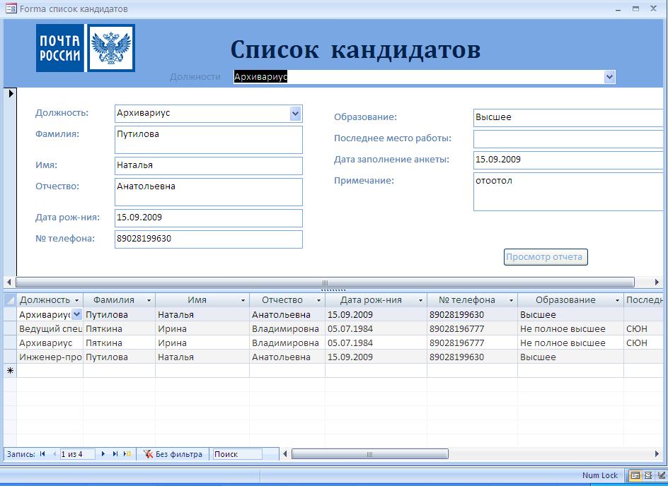

 автор: natputina   (19.01.2010 в 09:06)   личное сообщение
95 Кб.
Добавила фильтр по должностям, но не работает просто выбирает должность а список не фильтрует.....
