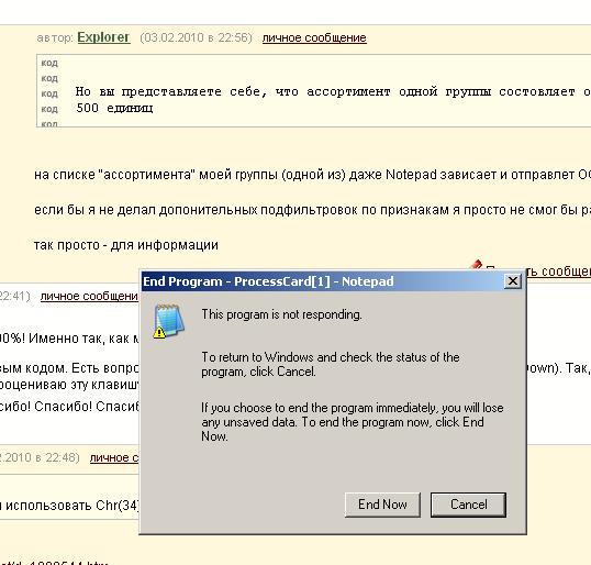

 автор: Explorer   (03.02.2010 в 22:56)   личное сообщение
47 Кб.
   to: kustrakit   (03.02.2010 в 22:08)
Но вы представляете себе, что ассортимент одной группы состовляет около 300-500 единиц
на списке "ассортимента" моей группы (одной из) даже Notepad зависает и отправлет ОС (иногда) в аут.
если бы я не делал допонительных подфильтровок по признакам я просто не смог бы работать :)
так просто - для информации (file attached)
