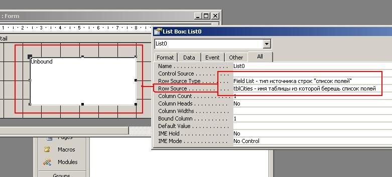

 автор: Explorer   (08.02.2010 в 12:27)   личное сообщение
46 Кб.
   to: Denis V.   (08.02.2010 в 09:40)
Вообще, я бы сделал два списка: один, это который со всеми полями, а в другой бы переносил выбранные пользователем поля
и еще нужен комбо бокс для выбора таблицы

Помогите решить (или хотя бы подскажите в каком направлении смотреть) следующую задачу.
Необходимо на форме дать пользователю осуществить выбор из существующих таблиц (эту часть легко решить используя MSysObjects, сделав выборку столбца Name с необходимыми условиями из этой таблицы источником для поля со списком), а после выбора таблицы пользователю необходимо предоставить наименования всех столбцов выбранной таблицы чтобы он смог отметить необходимые (например через флажки). После чего надо сохранить именования столбцов которые выбрал пользователь, например св строковую переменную по нажатию кнопки "ОК"...
Вторую часть не понимаю как решить, ясно что взяв имя таблицы можно получать имена всех ее столбцов а вот как это отобразить на форме не понимаю что то а еще надо и дать возможность выбора пользователю???
подскажите как это сделать...
