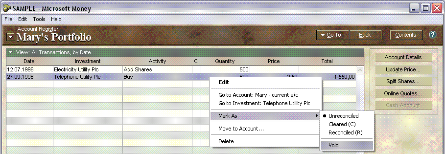

| | Можно и в режиме просмотра, например как-то так: => | |

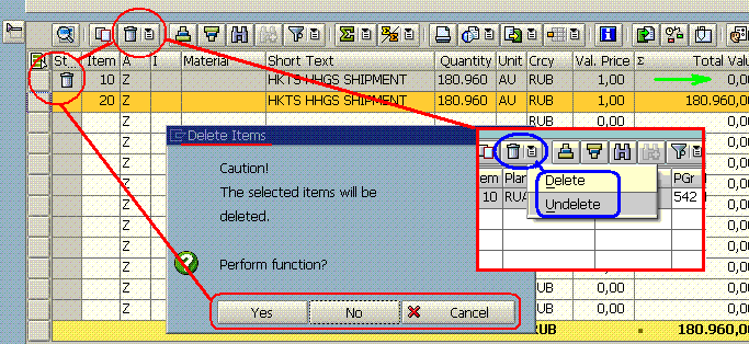

| | ИМХО лучше как-то так =>
удаление из контекстного меню это ИМХО уж слишком брутально
(в твоем примере это просто изменение свойств, а не удаление)
запись, кстати не удаляется из списка, а помечается как удаленная, но в расчетах не учавствует - обнуляется | |
| | Я лишь следовал пожеланиям автора:
автор: СашаДем (12.02.2010 в 10:46)
... Проблема в том как сделать что бы они не могли удалять строку ...
"неправильная" строка выделялась(либо что-то типо переключателя)...
автор: СашаДем (12.02.2010 в 12:22)
А без добавления кнопок ... А а режиме просмотра данные изменять можно?
ник: Explorer
Именно так, потому и привел, как пример. | |
