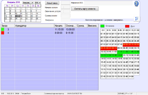

   to: kot_k_k   (18.02.2010 в 00:13)
он в VB6
и тяжёлый - куда его???
Ды там настраивать - немного надо пути прописать ....
не уверен я что , хотя........
А у тебя почта лектронная есть
Архив на 2,7 метров потянул.
 автор: kot_k_k   (18.02.2010 в 00:13)   личное сообщение
   to: час   (18.02.2010 в 00:05)
карасиво, а выложить пример, че наваял.
 автор: час   (18.02.2010 в 00:05)   личное сообщение
61 Кб.
   to: kot_k_k   (17.02.2010 в 23:53)
Чудесно!!!
Диван кровать на редкость прочным оказался
жаль не влазает скриншот
