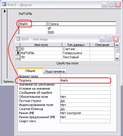

| | Да, можно обмануть, но я еще хочу сделать так, чтобы можно было изменять ширину столбцов динамически, а лейблы то останутся на месте и это не совсем удобно! | |
| | сделать источником запрос вида
SELECT ContactID, FirstName AS Имя, LastName AS Фамилия Gender AS Пол FROM tblContacts
отображаться будут Alias'ы выбранных полей | |
| | Экспрорер, спасибо. И Лукас тоже.
Менять имя поля в запросе таким образом не думал даже. А работает блин. Выровнять бы его по центру и ничего не надо. | |

| | А исчо можна подписи заюзать => | |
| | Да, спасибо, уже нашел, подписи это проще | |
