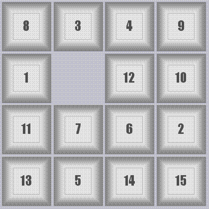

 20 Кб. |
| | Не, я только мелкий пакостник.  | |
| | касательно аттача... (и в контексте предыдущих дискуссий)
все выглядит слишком громоздко - надеюсь хоть кнопки-то ты не передвигаешь? | |
| | В контексте дискуссии о сокрытии, вопрос о перемещении обиден, однако.
А громоздко - это так задумано.
Это был рабочий макет для отработки некоторых вопросов. | |
от сердца отлегло :)
я просто вспомнил как ты задал вопрос про рандомную генерацию размещения кнопок - неужели, думаю, пошел по тому пути | |
