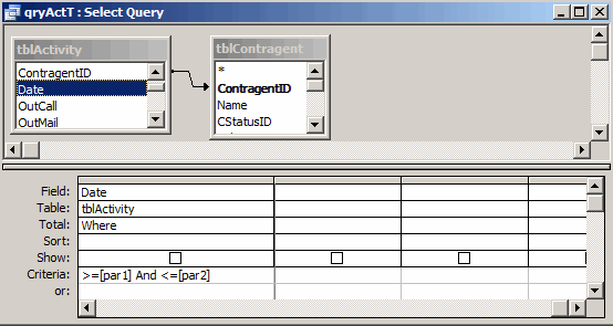

Что-то я уперся :(
В аксесовской БД хранится запрос с параметрами (см. картинку 1).
Как его открыть через ADO, передав ему значения параметров, которые он запрашивает (см. картинку 2) | |
