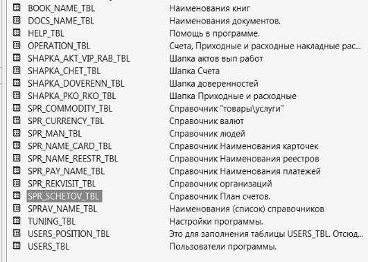

 автор: час   (13.03.2010 в 14:19)   личное сообщение
И вот её нарядную
Ладна ... табличку сделаю - а заносить пусть сами я их на память не помню.......

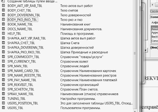

 автор: час   (13.03.2010 в 14:35)   личное сообщение
Как шапку в одну таблу - если номера документов не должны зависеть друг от друга - разные поля для разных документов и поле не должно быть пустып и отсутствие повторяющихся записей???
 автор: час   (13.03.2010 в 15:02)   личное сообщение
76 Кб.
Посмотрите - может я немного упустил?
 автор: час   (13.03.2010 в 15:11)   личное сообщение
82 Кб.
тоочно немного есть
