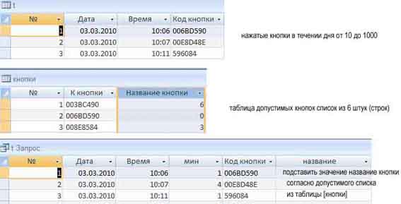

| | существует таблица [t] в которой одно поле называется "код кнопки"
и вторая таблица [кнопки] с полями "к кнопки" и "название кнопки"
таблицы ни связаны
требуется создать запрос, который при совпадении значения "код кнопки" таблицы [t]
со значением "к кнопки" таблицы [кнопки] выводит в новом поле значение "название кнопки" из таблицы [кнопки]
пробую DLookUp но не получается запустить
в построителе выражений пишу так:
название: DLookUp("[название кнопки]";"кнопки";"[к кнопки]=' " & [код кнопки] & " ' ")
в чем ошибка??? | |

| | уже разобрался, точнее подсказали
название: DLookUp("[название кнопки]";"кнопки";"[к кнопки]='_" & [код кнопки] & "_' ")
нужно просто убрать пробелы "_" и все работает.
Ваш вариант не подойдет, т.к. таблица основная конвертируется из файла отчета "некоего прибора" и там присутствуют самые разные коды кнопок, так мне нужно отметить только свои кнопки, которые я внес в таблицу | |
