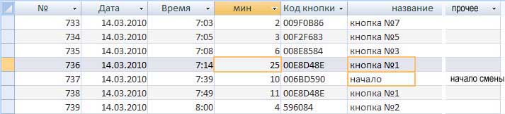

существует таблица [t] в которой поля "дата", "время", "код кнопки"
создан запрос [t Запрос] в котором добавилось вычисляемое поле "мин" и "название"
поле "мин" (время в минутах)
требуется добавить в поле "прочее"
надпись "начало смены" напротив надписи "начало", как показано на рисунке,
согласно следующего условия
- поле "мин" должно соответствовать интервалу от 10 до 30мин
- в этой же строке в поле "название" обязательно должна быть "кнопка №1"
- так же в поле "название" на следующей строке должно быть "начало"
только в этом случае в новом столбце "прочее" напротив надписи "начало"
должно высветиться "начало смены" | |

| | Добрый день разбираюсь с Вашим ответом
выделенная часть запроса работает как часы

А вот эта часть ни в какую
пишет в поле "прочее" #ошибка при нажатии мышкой пишет сообщение 5-ть раз
Ошибка синтаксиса (пропущен оператор) в выражении запроса 't.№=' | |

| | поле "название" создается только в этом запросе, в таблице его нет, поэтому оно принадлежит только запросу | |
| | а можно как то вот этот вариант подредактировать? выделенное работает, остальное никак
