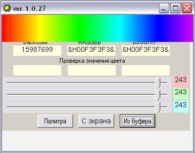

Вот для себя сделал....
Копируешь значение и подставляешь в код....

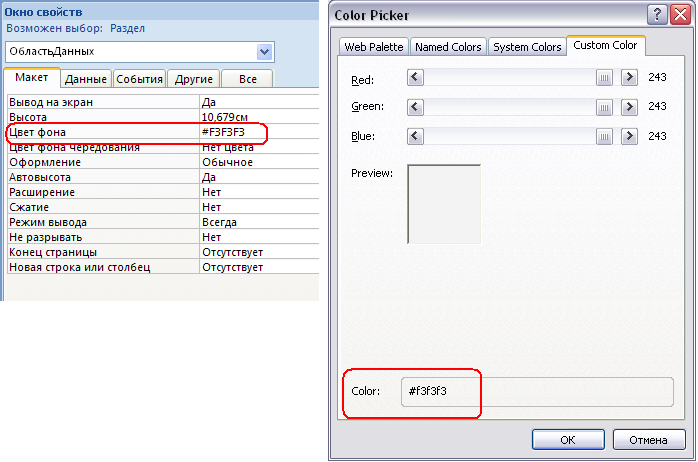

 автор: Lukas   (02.04.2010 в 19:16)   личное сообщение
Копипастинг отсюда http://seegix.net/page.php?page=3.6:
В HTML для описания цветов используется модель RGB. При этом цвета записываются в шестнадцатеричном виде. Формат записи следующий:
#RRGGBB
Вместо R, G, и B ставим числа в шестнадцатиричном виде. RR – интенсивность красного цвета, GG – зелёного, BB – синего.
Числа в шестнадцатиричном виде могут принимать значения от 0 до F (а не от 0 до 9, как в обычной, десятиричной системе).
Начиная с 2007 актуально и для Access.

SP1
 автор: час   (02.04.2010 в 23:28)   личное сообщение
28 Кб.
SP2 ====>
Колёсиком, клавишами курсора, мышкой, клавишей TAB (переход по R-G-B)

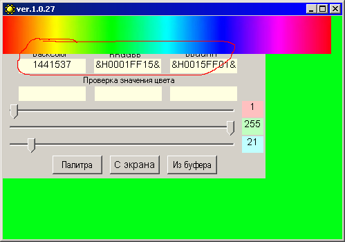

 автор: час   (03.04.2010 в 00:19)   личное сообщение
28 Кб.
ПРИВЕЕЕЕЕЕЕЕЕЕЕЕЕЕЕЕЕТТТТТТТ!!!!!
Стандартное окно с поллитрой
SP3

 автор: akkorn   (03.04.2010 в 10:00)   личное сообщение
Сергей Саныч))
Оперативненько однако :) Вот только вопрос возникает, нужны ли бегунки (3 шт)? И для чего, просвяти плиз, нужны пять полей сверху? )))) Результирующее то поле должно быть одно) Если не трудно, то их подпиши, что есть что, в случае если НУЖНЫ ВСЕ пять)))
А для версий и их оперативного отслеживания рекомендовал бы в СВОЙСТВАХ ПРОЕКТА (VB) поставить Автоувеличение номера версии! На форме же создать НАДПИСЬ, размером по горизонтали где-то не менее 600. Если назовешь ее вроде Ver01, то в Form_Load можно поместить такой код:
Me.Ver01.Caption = "ver." & App.Major & "." & App.Minor & "." & App.Revision
Что это дает? При каждой НОВОЙ КОПИЛЯЦИИ последний номер будет увеличиваться на единицу. Таким образом пользователь всегда будет информирован о "новизне" Вашей утилитки)
p.s. Я сам придумал данную фичу , и подразумеваю, что эта идея не претендует на звание "Абсолютной верности подхода". Но все же данный подход, меня лично, пока устраивает)
Удачки)

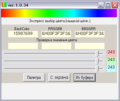

Я уже сплю как полтора часа))) Вон плин оно как)
Об утилите: Вот! Вот ОНО) Самое оно))) Молодца)
p.s. ладно, спок ночки :)

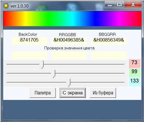

 автор: akkorn   (05.04.2010 в 20:47)   личное сообщение
33 Кб.
Уважаемый Сан Саныч :)
Все здорово) Молодца!
Хотелось бы иметь возможность ввода цифер в поля, из которых сейчас можно только копировать. Т.е. я знаю набор циферок, которые обозначают цвет, а хотелось бы увидеть этот цвет и сделать чуть светлее/темнее :)
Далее, если Вы не против :) Увидел во такую кукарачу- смотрите вкладыш) Ситуевина в том, что в VB6 я выбираю цвет, а его значение у Вас в форме не найти, как не пытался, двигая эти ползунки. Вот если б предыдущая просьба..
Эх :( Может, что-то не так с расчетами?))))
Удачки :)

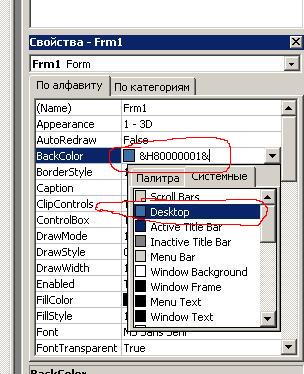

 автор: час   (06.04.2010 в 08:04)   личное сообщение
8 Кб.
Спасибо за совет!!!
Тока не понятно как из этой хреновины &H80000004& сделать приемлемое для RGB
Так не выходит
Me!Text8="&H80000004&"
ColorStr = Mid(Me!Text8, 5, 6)
    Me!R = Val("&H" & Left$(ColorStr, 2))
    Me!G = Val("&H" & Mid$(ColorStr, 3, 2))
    Me!B = Val("&H" & Right$(ColorStr, 2))
Потому как получается RGB(0,0,4)
Но это совсем не тот цвет
или &H80000018& - получается RGB(0,0,18), опять не верно
И на экране(на форме) мы имеем совсем иной цвет

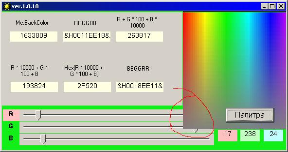

 автор: час   (06.04.2010 в 11:39)   личное сообщение
18 Кб.
Даааааааа растянул я радугу, но чисто для удобства пользования - мож иногда -надо просто ткнуть в примерно зелёное, особо не изащряясь и всё, так что дай думаю простую поллитру ещё брошу на форму...
Че та не надыбаю никак курсор прицел...

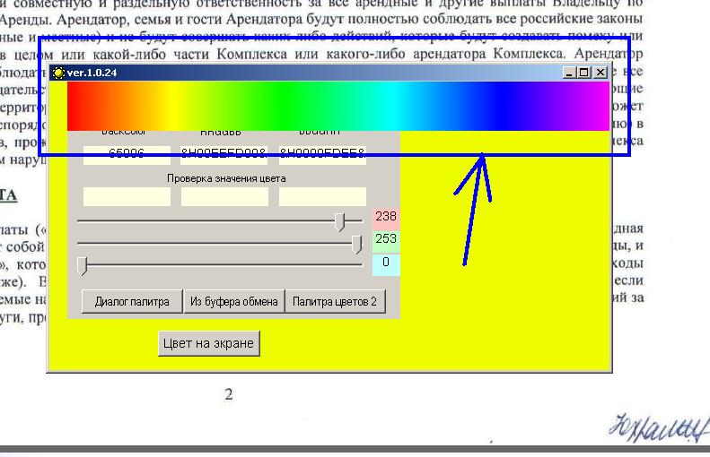

 автор: akkorn   (06.04.2010 в 20:36)   личное сообщение
23 Кб.
Ахахх, здравствуйте)
Все вроде путем, только теперь такая вот кукарача- Радуга уже закрывает некоторые элементы управления :) Но это еще она не сильно размахнулась

 автор: час   (06.04.2010 в 21:20)   личное сообщение
18 Кб.
Что у вас за разрешение экрана????
как у вас так всё искажается?????
Спасибо за курсоры!!!

 автор: Lukas   (06.04.2010 в 21:52)   личное сообщение
20 Кб.
2*(1440*900)

 автор: Lukas   (07.04.2010 в 12:43)   личное сообщение
15 Кб.
Теперь так =>
Открывается форма всегда в координатах 0, 0.?
Значение в поле RRGGBB должно быть таким: "#f3f3f3" (для цвета на скрине)

 автор: Lukas   (07.04.2010 в 13:37)   личное сообщение
41 Кб.
Во как оно в 2007 Access-е и 2005 студии =>

 автор: snipe   (10.04.2010 в 14:05)   личное сообщение
Час - цветовая полоса сверху - она не полная
если провести аналогию с цветовой системой HSV
а эта полоска Н (от 0 до 359) то не хватает примерно 60 значений (от 300 до 359)
 автор: час   (10.04.2010 в 14:09)   личное сообщение
72 Кб.
спасибо - подправим!!!
Ваще расчитывал-эта полоска для тех, кому лиш ба ткнуть в нужный примерный цвет и не лазить далее по программе.....
Но всё рано спасибо - поправил........ >>>
так больше цветов???
 автор: snipe   (10.04.2010 в 15:57)   личное сообщение
не-а так же
от 0 до 60 r-255 g - изменяется от 0 до 255 b-0
от 61 до 120 r - 255->0 g-255 b-0
от 121 до 180 r-0 g-255 b-0->255
от 180 до 240 r-0 g-255->0 b-255
от 240 до 300 r-0->255 g-0 b-255
от 300 до 359 r-255 g-0 b-255->0
вот последнего блока и нет

 автор: snipe   (11.04.2010 в 04:38)   личное сообщение
Интересная веСЧь получается
если навести курсор на цветную полоску
зажать левую кнопку мыши и выкатить курсор за пределы окна программы
отпустить кнопку
и теперь если катать мышь за пределами окошка то прога ловит значения RGB пикселей находящихся по указателем (работает как пипетка в Паинте только кликать не надо - в динамике)
о как
 автор: час   (11.04.2010 в 11:42)   личное сообщение
И не только в этом случае...
Нажми центральную кнопку (с экрана) и эффект - тот же ( на весь экран)
Скопируй копию экрана в буфер обмена, или иную картинку и нажми (из буфера ) картинко отобразится в проге и эффект - тот же по всей картинке.... но можно кликать фиксируя выбранный цвет
Картинку можно будет двигать - появившимися ползунками - вверх , влево и обратно... и проверять цвета картинки.
