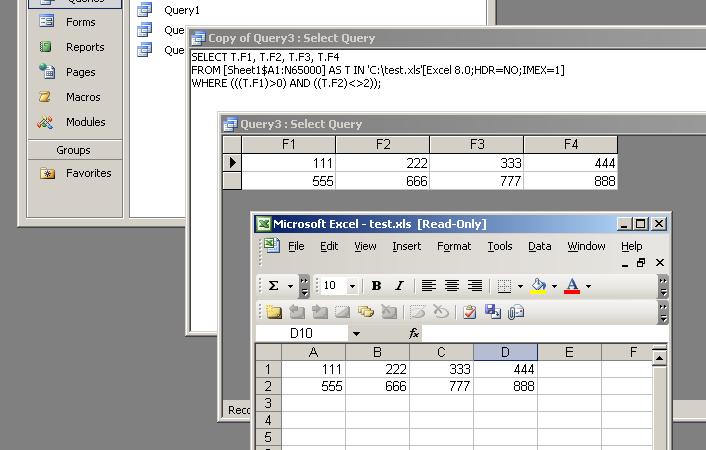

 автор: Анатолий (Киев)   (08.04.2010 в 14:26)   личное сообщение
Попробуйте такой запрос
SELECT T.F1, T.F2, T.F12, T.F13
FROM [Sheet1$A18:N65000] AS T IN 'C:\Temp\Реал.xls'[Excel 8.0;HDR=NO;IMEX=1]
WHERE (((T.F1)>"0") AND ((T.F2)<>"2"));
Explorer
можно не импортировать данные а прилинковать целиком весь лист экселя
ИМХО, результат вам не понравится...

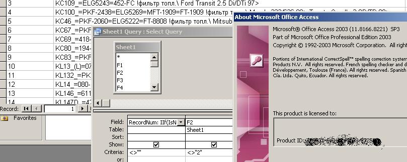

 автор: Explorer   (09.04.2010 в 11:56)   личное сообщение
63 Кб.
A2003SP3 ==>
совершенно никаких проблем не испытываю :) более того я сам постоянно таким способом и действую - мне удобнее взять все целиком и уже по месту разбираться
таблицу редактировать не могу - но такая задача и не формулировалась :)
это подключение к внешнему источнику для предварительной оценки и организации данных перед импортом в свои таблицы - я так понял задачу
у меня офис не локализованный, коннект умолчальный - мастером
Excel 5.0;HDR=NO;IMEX=2;DATABASE=C:\Doc<...>

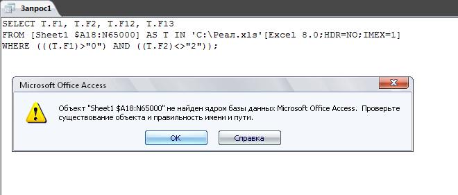

 автор: NikeOff   (11.04.2010 в 17:23)   личное сообщение
27 Кб.
пробовал. смотри результак
 автор: Explorer   (11.04.2010 в 17:36)   личное сообщение
52 Кб.
пробовал, смотри результат ==>
проверь все параметры запроса
 автор: Анатолий (Киев)   (12.04.2010 в 11:01)   личное сообщение
Лишний пробел перед символом '$'.
 автор: Анатолий (Киев)   (12.04.2010 в 11:17)   личное сообщение
Explorer, это из-за SP3. Без него и в более ранних версиях Акса результат совсем другой.
