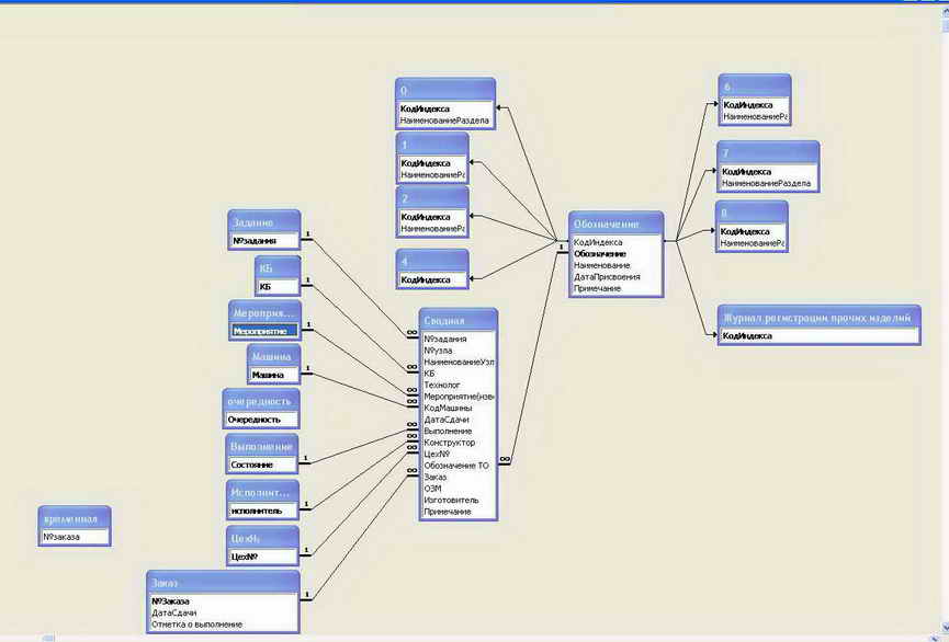

 автор: odinya   (09.04.2010 в 19:37)   личное сообщение
30 Кб.
Человек я в этом деле новый, поэтому не судите строго (вообщем стараюсь черпать инфу откуда возможно).
С таблицами и запросами научился кое как работать формы для меня темный лес, мне этого хватило на то чтобы создать то что мне хотелось, но сцуко чтобы связать таблицы связью многие со многими мне приходиться вбивать данные два раза (что очень ненравиться), поэтому стараюсь облегчить себе жизнь теми способами которые знаю и понимаю.
Посмотрите пожалуйста!

 автор: kot_k_k   (16.04.2010 в 10:06)   личное сообщение
лучше помотреть на саму базу а не на скрины - понятней будет.
частями:
по рис. 1.3. - № задания, Заказ, № узла, Наименование Узла - это всё звенья одной цепочки описаной выше мной /это все может иметь много вариантов но смысл один/
Табла "Задания" - Код_Задания, Название_Задания
Табла "Заказ" - Код_Заказ, Название_Заказ, Код_Задания из таблы Задания
Табала Виды_Номенклатуры - Код_Вида, Название_Вида - /чертеж, узел, деталь, изделие, метариалы, ГСМ и прочие виды нашего перечня из чего может состоять заказ.
Табал Номенклатура - Код_Номенклатуры, Код_Вида, Название - чертежи, гайки, узлы, изделия
Табал "Узлы_на Заказ" - Код_Узла_На_Заказ, Код_Номенклатуры, Код_Задания
и когда вставляем в нашу сводную достаточно встать одно поле Код_Узла_На_Заказ - для того чтобы потом можно было вытащить всю цепочку.
точно так же обстоит дело с КБ-Конструктор

 автор: kot_k_k   (22.04.2010 в 09:59)   личное сообщение
15 Кб.
1.Вот посмотри. По принцыпу как сделана структра Фирма-Заказ-Платежи так нужно организовывать структуру базы, если нужно вести учет Заявок_на_Оплату (платежек на одину заявку м.б. много) - то создаем Заявка (Код_Заявки, №Заявки, Заказ), а в Платежах Поле Заказ меняем на поле Код_Заявки.
Вся таблца "Сводная" разбивается на несцолько цепочек таблиц (Проект (Заказчик, Название)--->ТЗ (Код_Проект, ТЗ)--->Узлы_на_ТЗ (Код_ТЗ, Узел, Кол-во)------->Состав_узлов (Код_Узла, Номенклатура, кол-во) если комплектация узла различна на разные ТЗ то так (Код_ТЗ, Код_Узла, Номенклатура, кол-во)
2. Если структура Иерархии (Вид_инструмента-Тип_Инструмент-Перечень_видов-Название) имеет четкие рамки вложенности, то можно создать нужное кол-во таблиц связанных между собой последовательно а данне из последней (Перечень_видов) - воткнуть в таблу Номенклатура.
Но тут есть жесткое условие ВСЯ цепочка должна быть прописана, не получится вставить Вид_инструмента в Номенклатуру "на прямую", все равно нужно будет создавать хотя бы один Тип_Инструмен и для него один Перечень_видов.
Я сделал для большого (неогрниченного) количества вложений табла - Разделы и Структура разделов.

 автор: Lukas   (20.04.2010 в 00:43)   личное сообщение
При беглом рассмотрении, не вникая в предметку:
1. Таблицы со странными именами "0" ... "8" заменяются двумя (разделы и классификатор) с "правильными" названиями таблиц и полей (именование ко всем таблицам относится).
Это разрулит странное "многие к одному".
2. Таблица "Сводная" разбивается на несколько (поиск по фразе "нормализация", и изучение),
дабы не "...смешались кони, люди..."
Вкратце. : )
