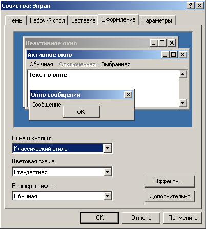

 автор: Lukas   (09.04.2010 в 23:24)   личное сообщение
26 Кб.

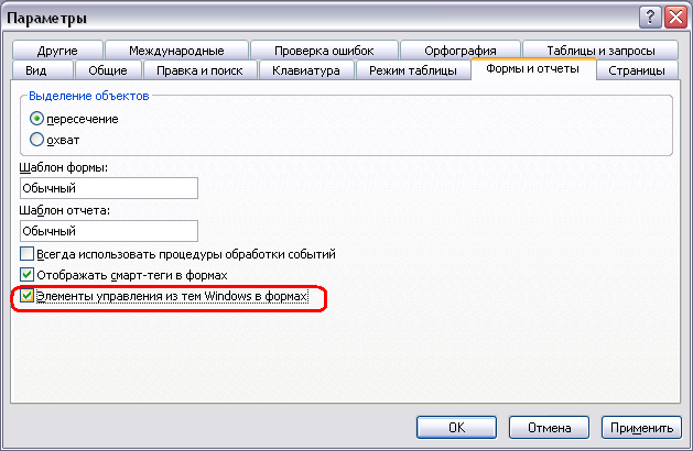

 автор: snipe   (09.04.2010 в 23:28)   личное сообщение
37 Кб.
За это отвечает винда =>
 автор: Lukas   (09.04.2010 в 23:47)   личное сообщение
...Почему в одной базе на форме кнопки имеют закругленные углы, а если ее скопировать в новую...
Разве при копировании формы в новую базу изменяются настройки операционной системы?
 автор: snipe   (10.04.2010 в 00:02)   личное сообщение
Согласен - не меняются
я обычно базы с компа на комп таскаю вот и заметил а галку в базе даже и не видел
теперь буду знать
