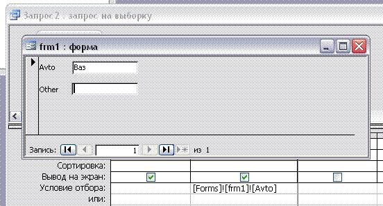

16 Кб.
Можно:
1. подставлять в условия запроса значения полей формы (с/без предварительного сохранения в таблицу) =>
2. Собирать SQL строку запроса кодом.
 автор: Maksimilian   (08.05.2010 в 23:00)   личное сообщение
Ух ты, спасибо, так намного проще, без сохранения в таблицу.
