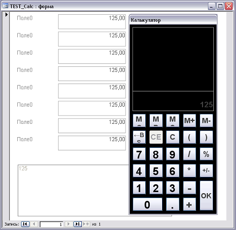

| | 1. Грабли в том, что вы в вызывающей форме считываете положение формы-калькулятора, и сохраняете их в модуле вызывающей формы.
2. При таком размере формы, конечно, вопрос об интеллектуальном размещении формы=пустая трата времени. И все-же, вы можете со 100% уверенностью ответить на вопрос:
Значение какого поля расчитывает Калькулятор на скрине? => | |
 10 Кб. |

| | В форме TEST_Calc поле "TextFld" (История вычислений) по уму должна быть вообще скрыта для пользователя (ему то зачем загружать голову какими-то формулами - ему нужен ТОЛЬКО Результат вычислений). Я оставил ее открытой только ради демонстрации. Другое дело админ БД - ему наверное нужно открывать это поле для проведения разборок на предмет того КТО и ЧТО некорректно ввел, но ему, как мне кажется, и такой инф. будет достаточно. Хотя, конечно, не сложно добавить результат в Историю вычислений (типа: 1 + 2 = 3; 3 - 2 = 1; 1 + 4 = 5). Здесь надо понимать, что данная строка может принимать и такое значение: 1 + 2 = 3; 77 * 2 = 154, т.е предыдущий результат не всегда может быть одним из операндов следуещего вычисления.
Считаете, что так будет "понятнее"? Один голос принят ЗА Вариант "Расшифровать Историю Вычислений в вызываемой форме".
Если же говорить про листбокс самого Калькулятора, то при ограниченности инф. пространства стоит ли здесь расшифровывать, если при нажатии на строку листбокса в строке ввода можно посмотреть Результат вычислений. Вопрос!!! | |

| | Подводя итоги, хотел бы заметить, что представленный Калькулятор заметно изменился, надеюсь, что в лучшую сторону. Спасибо ВСЕМ за участие в тестировании.
Новую версию для MSA2010 и 2000 можно скачать --> http://slil.ru/29282883
Изменения:
- Переделан вызов и передача значений (Lukas);
- Заменен шрифт на Arial (Explorer, час), уменьшены немного размеры шрифтов, что соответственно уменьшило размер Калькулятора;
- Результат вычислений на выходе Калькулятора не округляется;
- Исправлено возникновение ошибки при вводе букв на русском регистре (Lukas), теперь блокируются все клавиатурные клавиши с кодом больше 127, т.е. ввод латинских букв разрешен (может, кто захочет, в режиме Редактирования формул, проверить результат работы какой-либо функции, типа FV(0.1/12,4*12,-10000) );
- Исправлена ошибка при работе со значениями из листа Истории вычислений в качестве операндов (snipe);
- Исправлена ошибка неверного ввода арифметических операций ("+", "-", "*", "/") - последняя арифметическая операция всегда заменяет предыдущую;
- Расшифрована История вычислений в вызывающей форме (snipe) - теперь выводится с результатом (например: 456 + 44 = 500; 500 * 7 = 3500; 3500 / 5 - 200.25 = 499.75)
- Исправлена ошибка с вводом дробных значений числа;
- Исправлена ошибка работы кнопки "С" - теперь память Калькулятора не очищается;
- Исправлена ошибка работы клавиши "Delete" - теперь обнуляет только Строку ввода;
- Переделаны вычисления с учетом разных разделителей ("." или ",") целой и дробной частей числа (DeBob). Используемый разделитель будет сразу виден на кнопке "Точка";
- Исправлены ошибки при обработке Процентов (DeBob);
- Изменена работа кнопок "(", ")" (DeBob) - теперь кнопки работают во всех режимах, а не только при Редактировании формул;
- Исправлены разные мелочи.

1. Сразу вылетает в аут на строчке: strNewDelimiter = Mid(CDbl(CStr("4.56")), 2, 1)
Как-то смущает такой способ определения разделителя, но "на крайняк" так проще: =Mid$(1/2,2,1)
2. В строчке(-ах): If blnFlagKeyb = True Then сравнение переменной типа Boolean с константой бессмысленно. Можно проще: If blnFlagKeyb Then
3. Названия свойств и методов класса с префиксом "frm" как-то "неестественно".
4. "Размытое" присвоение свойств "frmAllowCE" и "frmAllowEditFormula".
По идее, эти значения должны быть прописаны где-то в "настройках ролей", то есть форма-калькулятор сама должна определять роль пользователя и, соответственно, значения этих свойств.
Ну не прописывать - же каждый раз в вызове калькулятора значения этих свойств.
5. Так-же и с позиционированием формы на экране. Допустим в "настройках" есть опция:
позиционировать форму по контролу или по сохраненному ранее положению.
Открываясь, форма читает эту опцию, и, соответственно перемещается в нужное место экрана.
Не надо в каждом вызове формы прописывать куда ей двигаться, она должна сама это делать.
В рекомендованных мной выше примерах - календариках, процедуре, вызывающей форму
-календарь достаточно перевести фокус на поле, значение которого интересует и создать
экземпляр формы- календаря. Все остальное делается самой формой-календариком.
Вы же "перекладываете обязанности" формы-калькулятора вызывающим формам. А им это надо?
И, если предполагается хранение истории вычислений и положение формы при закрытии,
это должно делаться опять же самой формой-календариком, а не вызывающей формой. | |
| | 1. Сразу оговорюсь, что проверял на MSA2003 (2000 просто не нашел), там не было ошибки, правда разделитель на "," не менял. Сфилонил. Каюсь.
Более простого способа определять разделитель не придумал. Использовать API - только на самый крайний случай. Ваш "на крайняк" оценил - возьму на заметку.
2. Безусловно Вы правы. Такие конструкции только от того, что не люблю условности/предположения/по умолчанию/..., хотя, конечно, частенько отхожу от этих принципов
3. Собственно префикс можно вообще не ставить. Только с ним гораздо проще - все свойства/методы сгруппированы в одном месте. А какой он будет - ведь по большому счету и не важно.
4. Принципиально не согласен, что какой-то там Калькулятор должен определять роль пользователя? Да и по сути, роль - это тот же набор элементарных прав/правил, прописанных в настройках. Наверное уместно говорить "роль Калькулятора" - так она и складывается на основе передаваемых свойств.
Да и каждый раз прописывать не обязательно - все будет по умолчанию.
5. Это коррелируется с предыдущим пунктом. Ведь Калькулятор - это тот же инструмент, ну скажем как отвертка/молоток/..., которым можно делать даже то, что в них конструкторы и не закладывали. И не инструмент (читай Калькулятор) определяет как им будет распоряжаться пользователь (читай Вызывающая форма), ну по крайней мере на 100%.
Впрочем - это все риторика. | |
| | "Жираф большой, ему видней." (с)
И придется в каждой из 30 (к примеру) форм с 3 (к примеру) расчетными полями в каждой,
считывать настройки и прописывать калькулятору что ему можно, что-нельзя,
куда ему переместиться, сохранять настройки и историю. Итого 90 раз.(к примеру).
Говно вопрос, подумаешь, две-три страницы лишнего, абсолютно ненужного, однотипного кода.  | |
Полагаю, что я всех уже "достал"...
Никоим образом.
Форум ведь и существует для обмена мнениями, поиска оптимальных решений и прочяя.
...вынести весь этот "абсолютно ненужный, однотипный код" ...
Так я и предлагаю вынести часть этого в модуль самого калькулятора, часть в модуль(и) настроек/разрешений.
А он при загрузке пусть спрашивает у модуля(ей) настроек/разрешений все что ему от него нужно.
Каждый будет заниматься только "своим делом": калькулятор считать, модуль настроек читать/сохранять настройки, модуль разрешений - разрешениями.
Если надо что-то изменить, то только в одном, специально обученном для этих целей модуле.
Ну как-то так.
Уф, хорошо поболтали.  | |
