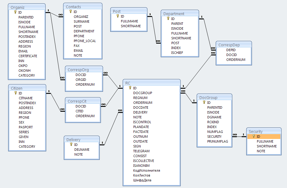

 автор: khan   (12.06.2010 в 16:59)   личное сообщение
63 Кб.
Уважаемый Explorer! Все пытаюсь внять Вашим рекомендациям, разработал схему БД (хотя это только фрагмент). Насколько она соответствует Вашему представлению?
Все документы, независимо от потока, хранятся в одной табличке RC, но сами потоки отражаются в группах (для этого служит поле PKIND в таблице DOCGROUP). В зависимости от выбранной для документа группы на форме планирую отображать или скрывать соответствующие поля из таблицы RC и подцеплять соответствующие промежуточные таблички - либо организации, либо граждан, либо работников, которые могут выступать как авторами, так и адресатами.
