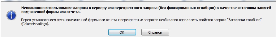

1.Запускаю отчет -> выводится форма для ввода дат -> ввожу даты -> жму ок -> вылазит снова уже обычное окошко и просит ввести начальную дату жму ок -> просит ввести конечную дату -> жму ок -> потом снова просит ввести начальную дату жму ок -> и снова ввести конечную дату жму ок -> далее высвечивается "Невозможно использование запроса к серверу или перекресного запроса (без фиксированных столбцов) в качестве источника записей подчиненной формы или отчета" | |
| | "Перед установлением связи подчиненной формы или отчета с перекрестным запросом необходимо определить свойство запроса "Заголовки столбцов" (ColumnHeadlings)
Два раза это сообщение потом жму Ок - выводит отчет ура! но только один перекрестный.. остальные два не выводит..((( | |
| | В общем сейчас я ввел параметры в другие перекрестные запросы... и остались просто две ошибки... о невозможности использования подчиненного перекрестного запроса (((
что можно с этим сделать? | |

| | По отдельности каждый отчет работает, а когда два из них подчиненные выдает эту ошибку(файл прикрепил)
Какой тут выход? | |

| | что-то не понял, как Вы вообще построили отчет по перекрестному запросу? | |
| | ну у меня 3 перекрестных запроса один из них взят, как основной для отчета, а два других сделаны как подчиненные в этом же отчете вот) | |
