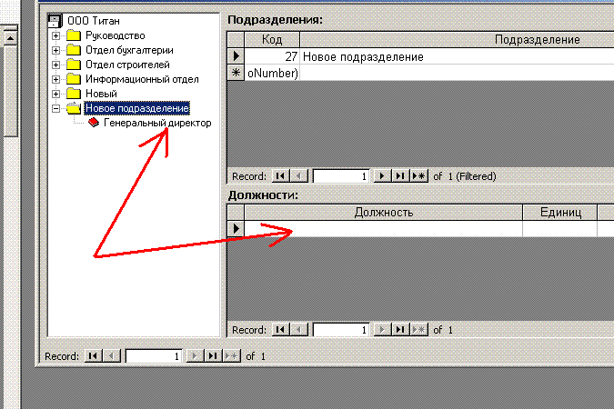

 автор: TimRus   (07.06.2010 в 22:21)   личное сообщение
88 Кб.
 автор: TimRus   (07.06.2010 в 22:22)   личное сообщение
88 Кб.
Исправьте пожалуйста ошибки....
Ошибки возникают при открытии формы, добавлении должности, и при удалении подразделения с должностями.

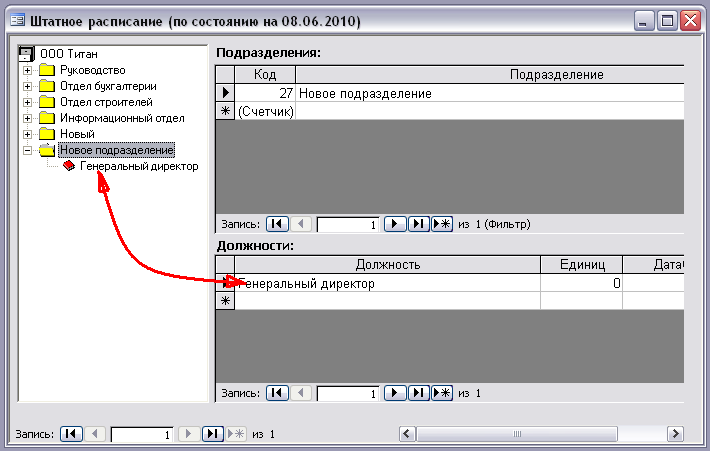

 автор: Lukas   (08.06.2010 в 12:44)   личное сообщение
23 Кб.
...терпения и времени хватает?..
Неа.
Ну там очень много чего надо править, но не в два часа ночи-же?
ЗЫ. У вас кряк "не свежий". =>
