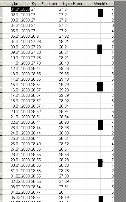

| | Реализовал вот так... (Запрос 1 в файле) Соответственно находит курс для любой даты независимо от дня недели или праздников.
Возникла еще проблема... при переводе в Excel (через сводную таблицу, которая ссылается на Запрос1)возникает ошибка "Неопределенная функция". Как этот баг обойти? (Только не созданием отдельной таблицы с данными на основе этого запроса, т.к. хотелось бы, чтобы перед обновлением сводной в экселе не нужно было бы предварительно запускать запрос на создание (т.к. это практически каждый день придется делать) | |

| | 5 минут уже качает курсы последних десяти лет.
дошел до 2001-го
больше терпеть не стал :)
все заполняется нормально - дырок и пропусков нет
в эксель выгружается вообще без проблем, только медленно
