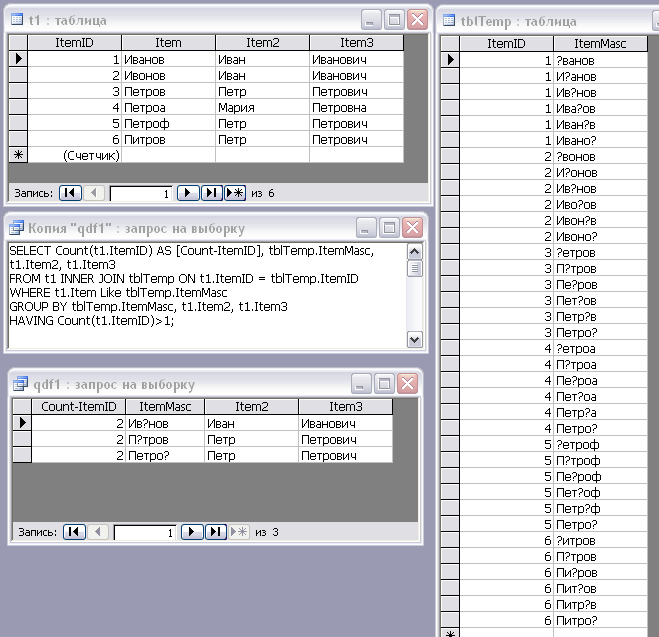

 автор: snipe   (15.06.2010 в 11:44)   личное сообщение
23 Кб.
   to: Силblч   (15.06.2010 в 11:30)
вот =>

 автор: Lukas   (15.06.2010 в 09:27)   личное сообщение
   to: awestr   (15.06.2010 в 08:56)
В изначальном наборе данных для создания "масок" должны быть отобраны записи,
сгруппированные по Имени, Отчеству и ДнюРождения, имеющие количество Фамилия более 1.

 автор: Lukas   (15.06.2010 в 01:04)   личное сообщение
38 Кб.
   to: awestr   (14.06.2010 в 12:32)
Умных мыслей не посетило, потому выкладываю те, которые "сами пришли".
Сделал табличку t1, добавил мало-мало записей =>
Сделал табличку tblTemp, добавил в нее функцией "маски" для фамилий из таблички t1.
Запросом объединил таблички с условием, сгруппировал, посчитал (qdf1).
Что-то вроде желаемого получил.
Но, на хорошую скорость, при больших исходных данных, рассчитывать не приходится.
