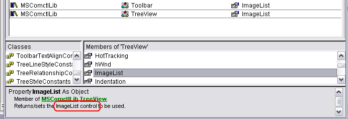

Есть подозрение(=>), что свойство ImageList класса TreeView возвращает ссылку на класс Control,
а в вариантах 01 и 02 мы-же ему "подсовываем" не Class Control+Class ImageList, а голый Class ImageList.
То есть, класса Control нам свойство ImageList класса TreeView вернуть не может за неимением такового, потому и ругается.
 автор: AlexSyr   (25.06.2010 в 13:25)   личное сообщение
   to: Lukas   (25.06.2010 в 01:54)
Ссылку посмотрел, почитал (чуть ли не облизал ), НО, извините меня придурка, все равно ничего не понял.
Почему в случае "Me.ctlTreeView.ImageList = GetImageList()" этот самый Me.ctlTreeView.ImageList перестает быть объектом или перестает "показывать возможность программирования интерфейса" (как написано в справке по ошибке 430)?
Ведь и в случае ссылки на элемент скрытой формы и GetImageList в TreeView передается объект ImageList.
