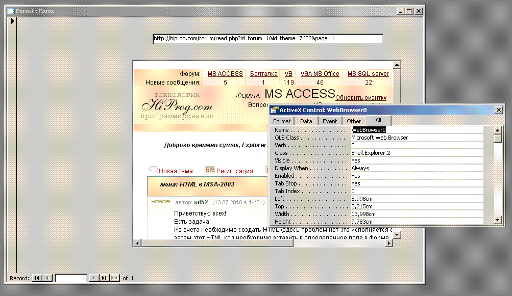

 автор: Explorer   (13.07.2010 в 14:42)   личное сообщение
50 Кб.
   to: ial52   (13.07.2010 в 14:33)
я имею в виду ActiveX MS WebBrowser control (прил.)
