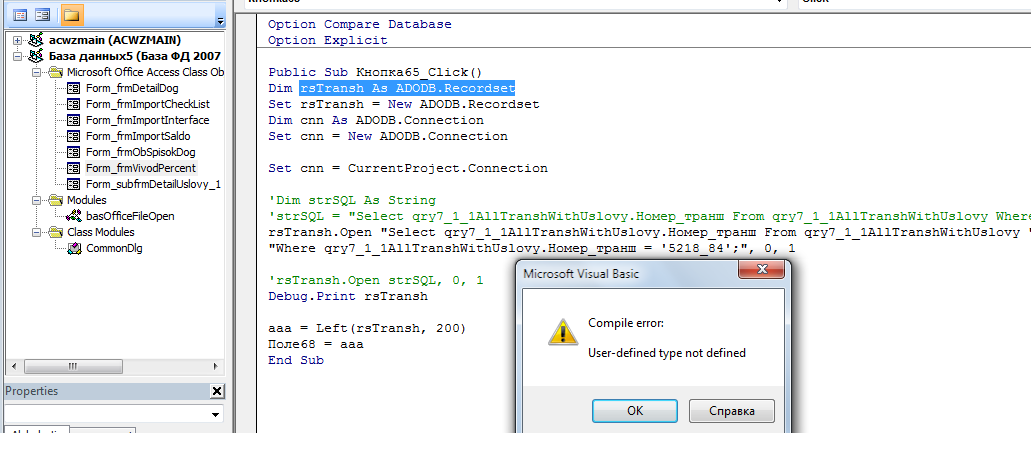

 автор: alex-freeman   (07.08.2010 в 16:14)   личное сообщение
57 Кб.
Параллельно еще вопрос.
Стал разбираться в азах модели ADO и в самом начале затыка.
Компилятору не нравится строчка: Dim rsTransh As ADODB.Recordset
Ругается на определение типа переменной (см. вложение)
Как что поправить? Вроде же этот стандартный тип в Access?
 автор: Lukas   (07.08.2010 в 16:47)   личное сообщение
Ну так компилятор и говорит, что нет описания этого типа/класса.
То есть не подключена библиотека ADO.
 автор: alex-freeman   (07.08.2010 в 16:53)   личное сообщение
Спасибо! Библиотеку подключил, дело пошло дальше ))

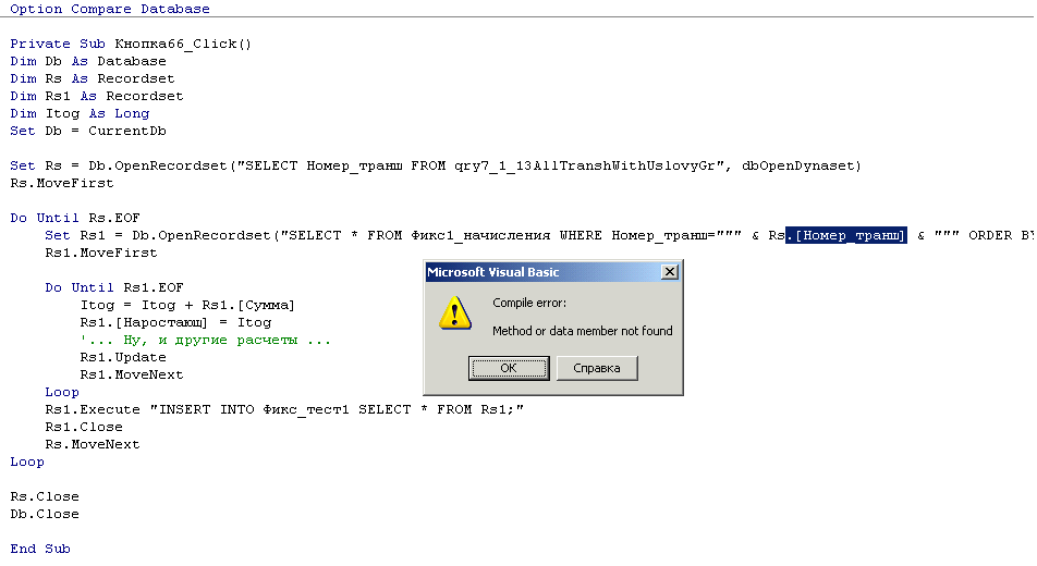

 автор: alex-freeman   (10.08.2010 в 15:13)   личное сообщение
24 Кб.
Set Rs1 = Db.OpenRecordset("SELECT * FROM Tabl WHERE Компания=""" & Rs.[Компания] & """
Lvm, ругается на отсутствие такого метода (см. вложение). Может как-то по другому надо обращаться к полю?
Я смысл ошибки понимаю, но т.к. не знаю VBA, опять прошу Вашей подсказки.
 автор: Lvm   (11.08.2010 в 05:32)   личное сообщение
Убери везде " As Recordset"
Не спрашивайте, почему - не знаю...
