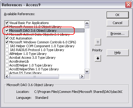

| | Подключить ссылку на библиотеку классов доступа к данным DAO. =>
И при объявлении типа переменной, указывайте явно библиотеку:
Dim ааа As DAO.Database, rst As DAO.Recordset
