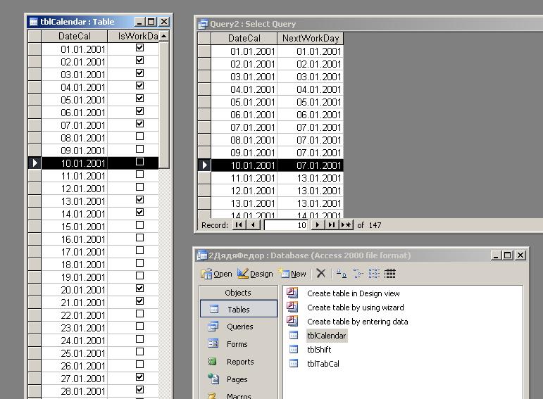

| | Проверил.
Результат 17483 (см.выше сравнение), плюс к тому - ищет СЛЕДУЮЩИЙ раб.день. | |
 89 Кб. |
| | я особо не тестировал, времени нет.
но у меня выдает предыдущий а не следующий ==>>
если у тебя горизонт планирования 90 дней зачем проверяшь на таблице в 2000 записей?
какое значение имеет скорость выполнения такого запроса? | |
| | 2000 - просто для теста. Запрос с этой функцией - основа отчета, который весьма динамично меняется(пользователь из упр.формы задает разные условия и т.п.).
А 2000, вернее около того - это ТblTabCal. Где как ни на ней проверить.... | |
| | Debug.Print NearestWDay(Date), NearestWDay(Date + 5), NearestWDay("1/1/2010")
05.10.2010 11.10.2010 01.01.2010 | |
| | это чего за тест такой?  | |
 34 Кб. |
| | Магистр,
ну хоть вы меня поддержите, а то они меня не слушають.
Испытуемые там =>
Результаты тестов:
