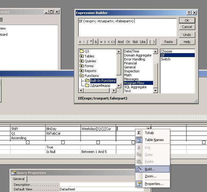

в Access есть удобный конструктор - построитель с функциями и шаблонами синтаксиса
открой, посмотри как он тебе скажет
так и сделай ==>>
